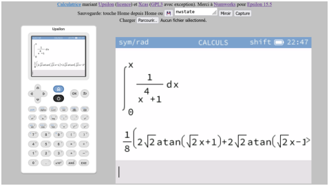

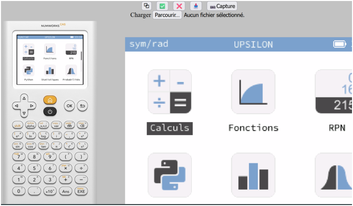

2.1  Simulateur Web de la Numworks
On ouvre le navigateur à l’adresse du simulateur ou on flashe ce QR-code

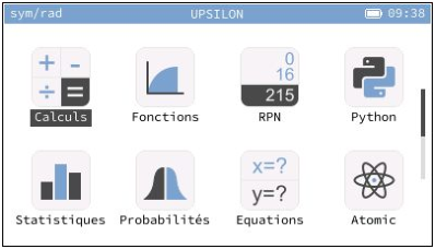

On voit alors une calculatrice virtuelle, ici le menu principal de la Numworks

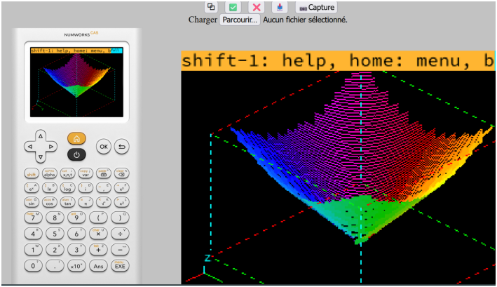

ou l’affichage d’un graphe (commande plot(x+i*y) dans KhiCAS)
On peut taper au clavier ou cliquer sur les touches de la calculatrice.

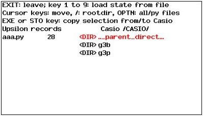

On peut échanger des données entre l’environnement Numworks de la Casio et la Casio : depuis le menu principal d’Upsilon, taper sur la touche VARS. Il apparait une double liste, d’un coté les scripts Python d’Upsilon, de l’autre les scripts Python en mémoire de sauvegarde de la Casio.
On peut modifier la sélection ci-dessus en rouge avec les touches du curseur, si on tape sur EXE ou sur la touche →, on copie le fichier sélectionné d’un environnement à l’autre (pour un script Python recopié vers Upsilon, l’appui sur EXE au lieu de → indique à Upsilon que le script doit être automatiquement exécuté quand on ouvre la console d’exécution). Lorsqu’un répertoire est sélectionné dans l’environnement Casio, EXE permet d’entrer dans ce répertoire (parent_dir permet de remonter dans l’arborescence et l’appui sur la touche de division permet de remonter directement au niveau racine). L’appui sur la touche OPTN permet d’afficher la liste de tous les fichiers/enregistrements au lieu de n’afficher que les scripts Python (sur Casio, les fichiers trop gros ne sont pas affichés). Si un fichier a l’extension nws, il s’agit d’une sauvegarde complète de l’environnement Numworks, en tapant EXE lorsqu’il est sélectionné, on charge la sauvegarde (qui efface l’état courant de la Numworks).
En tapant sur la touche → (au-dessus de la touche AC/ON) puis un numéro de sauvegarde de 1 à 9, on peut sauvegarder l’état actuel de la Numworks. Une fois les échanges entre environnements effectués, on peut taper sur EXIT pour quitter.

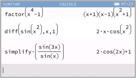

Les menus de l’application Calcul ont été modifiés pour tenir compte de l’interaction avec le calcul formel de Xcas. On trouve un nouveau menu Algèbre avec des commandes de développement, factorisation, simplification, résolution d’équations (directement dans Calcul, sans passer par l’application Résoudre) le menu Calculs est un peu étoffé avec une commande pour calculer une limite et une commande pour calculer un développement de Taylor. Nouveau menu d’arithmétique avec PGCD, PPCM, test de primalité, identité de Bézout, calcul de an (mod m ) par exponentiation rapide.
On peut définir des variables et des fonctions, qui seront dupliquées dans l’environnement Numworks et Xcas, donc utilisables dans l’application Fonction, par exemple :
x2−3x+1 → f(x)
Certaines commandes de Xcas ne sont pas dans les menus, mais restent utilisables dans Calculs, il faut les taper en toutes lettres. Mais l’utilisation dans Calculs est limitée par les garde-fous de l’environnement Numworks, qui n’admet pas par exemple les signes >, < ou =, ne permet pas les fonctions utilisateurs non définies, n’accepte pas de fonction utilisateur à plusieurs arguments, n’a pas de type vecteur, etc. Au niveau du lycée toutefois, cela ne devrait pas être trop gênant, sauf pour la commande limite qui mériterait un aménagement spécifique (actuellement il faut passer en argument une matrice ligne avec 3 arguments, par exemple sin(x)/x, x et 0).

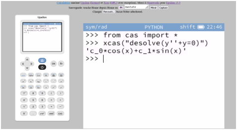

S’il est impossible d’utiliser une commande de Xcas dans Calculs, il reste possible de le faire depuis une console Python, en tapant from cas import *, puis la commande xcas avec en argument une chaine de caractères à évaluer, par exemple xcas("factor(x**4-1)") ou xcas("desolve(y''+y=0)")

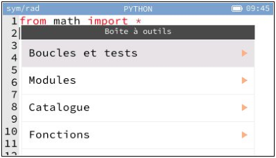

Dans l’application Python, vous pouvez utiliser le module d’arithmétique qui contient des commandes identiques à celles du menu d’arithmétique de l’application Calculs: gcd, lcm, ifactor, isprime, nextprime, iegcd (PGCD, PPCM, factorisation, test de primalité, prochain nombre premier, identité de Bézout, on peut utiliser pow pour l’exponentiation rapide) ainsi que deux commandes utiles pour faire de la crypto asc et char qui convertissent une chaine de caractères en liste de codes ASCII et réciproquement. Par exemple pour faire un RSA (avec des clefs de tailles relativement petites)
from arit import *
# exponentiation rapide sur une liste
def powmod(l,e,n):
  L=l.copy()
  for j in range(len(L)):
    L[j]=pow(L[j],e,n)
  return L
# creation de la paire clef publique/privee
p=nextprime(10**4) # on peut utiliser de l'aleatoire
q=nextprime(10**5)
n=p*q
f=(p-1)*(q-1) # indicatrice d'Euler
e=257
res=iegcd(e,f) # doit renvoyer 1 comme PGCD (dernier element de res)
c=res[0]+f # clef secrete
# cryptage d'un message avec la clef publique (e,n)
s="Bonjour"
l=asc(s)
lcrypt=powmod(l,e,n)
# le destinataire decrypte le message avec sa clef secrete
powmod(lcrypt,c,n)
# dans un vrai systeme, il faut regrouper les caracteres
# par bloc, sinon on peut facilement decrypter sans connaitre c
# et il faut de l'aleatoire dans la creation des paires de clef
