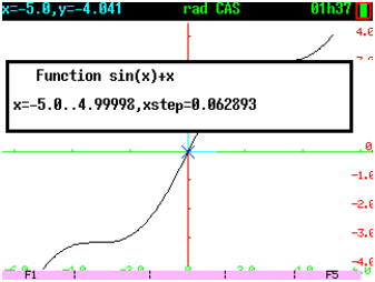

Quelques captures d’écran pour illustrer : le shell, saisie d’une expression en 2d, résultat de ∫dxx 4−1\int\frac{dx}{x^4-1} affiché en 2d
graphe d’une fonction et affichage de la vitesse, d’un vecteur normal pointant vers le centre du cercle osculateur, une courbe en paramétriques,

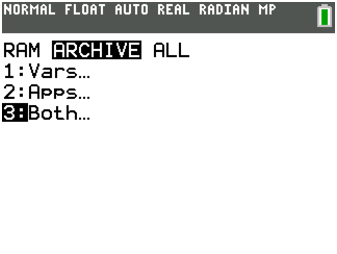

L’installation de KhiCAS est différente de celle d’une app habituelle car ce n’est pas une application de TI. Elle nécessite actuellement de vider entièrement la mémoire d’archive de la calculatrice, y compris la localisation en français. Après installation, il est possible de remettre la langue en français.
[Avertissement légal] Attention, la procédure d’installation a été testée de nombreuse fois mais l’auteur ne peut garantir un fonctionnement sans erreurs et décline toute responsabilité en cas de problèmes. [Fin de l’avertissement légal].
Il est essentiel de bien respecter la procédure qui suit, sinon la calculatrice peut se retrouver bloquée.
Si votre calculatrice se bloque, pas de panique, vous pourrez toujours réinstaller le système d’exploitation de la calculatrice : pour cela maintenir les touches 2nd et suppr enfoncées, appuyer sur le bouton reset à l’arrière de la calculatrice, relachez tout, puis appuyez sur la touche annul et renvoyez l’OS en vous assurant qu’il s’agit bien de la version de votre calculatrice (cf. le premier item ci-dessous). En effet si vous installez une version supérieure de l’OS, vous ne pourrez plus revenir en arrière et cela augmente en général les contraintes, par exemple le passage en OS version 5.5 ou ultérieure rend l’utilisation de programmes assembleur plus complexe, voire pourrait rendre impossible l’installation ou l’exécution en mode examen de KhiCAS. Ne faites surtout pas de mise à jour depuis le site de TI!

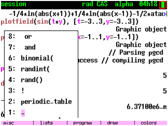

Pour avoir une liste plus complète de commandes par catégories, appuyez sur la touche math, choisissez une catégorie avec le curseur, par exemple Algebre, tapez enter, puis choisissez une commande avec le curseur, par exemple factor. Un appui sur la touche F5 (aide cmd) vous affiche une courte description de la commande, en général avec un exemple. En tapant sur F2 (ou F3), vous recopiez l’exemple en ligne de commande. Vous pouvez alors valider (enter) ou modifier la commande et valider (enter), par exemple pour factoriser un autre polynôme que celui donné en exemple.
Enfin, le catalogue (2nd catalog) affiche la liste de toutes les commandes par ordre alphabétique, en tapant les lettres du début du nom de commande on se positionne dans la liste à cet endroit.

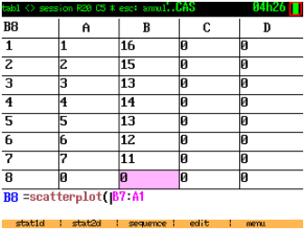

Exemple : nuage de points. Rentrer dans les deux premières colonnes les deux coordonnées de la série statistique. Puis passez dans la troisième colonne, Tapez sur la touche sto, puis la touche fenetre (pour stats2d) puis entree pour scatterplot(, puis curseur vers le bas, vers la gauche deux fois, vers le haut pour atteindre un des coins de la zone où sont entrées les valeurs, puis touche trace (menu edit), 2 (pour select), déplacez ensuite avec le curseur pour sélectionner la plage et tapez entree, fermez la parenthèse et validez. Pour voir le graphe, tapez les touches 2nd f(x) (pour graph stats). Si vous changez une des valeurs de la série statistique et refaites 2nd f(x) le graphe est mis à jour.
Un autre exemple de nuage de points en captures d’écran
on entre les données sur les deux premières colonnes, on se déplace sur une cellule vide, on tape sto puis fenetre (stats2d) puis entree
taper stat et aller à la dernière cellule de la plage, taper entree
2nd graph stat montre les points, taper - pour faire un zoom out pour voir tous les points,
se déplacer vers une autre cellule non utilisée, tapez fenetre (stats2d), sélectionner le 4ième item, entrer la plage (ici au clavier), entree puis 2nd graph stats

7  Courbes et autres représentations graphiques
Pour tracer une courbe représentative de fonction, une courbe en paramétrique, une courbe en polaire, etc. on tape dans le shell une commande comme expliqué à la section 7.1 on valide et on se retrouve dans l’environnement graphique décrit dans la section 7.2.
7.1  Principales commandes graphiques
Depuis la touche math, sélectionner le sous-menu Courbes ou à partir du menu rapide, touche zoom depuis le shell
On peut tracer simultanément plusieurs graphiques, il suffit de séparer les commandes de tracé par ;
Le menu Options (menu ,) vous permet de spécifier certaines options graphiques :
7.2  Interface de l’environnement graphique
Lorsqu’on lance une commande graphique depuis le shell, l’application graphique de KhiCAS s’ouvre. Les graphiques s’affichent sur l’écran entier sauf la ligne d’état, donc sur 320×\times222 pixels, contre 265×\times165 pixels pour l’application graphique de TI, soit 62% de pixels en plus. Pour les courbes on dispose d’un outil de trace qui est activé par défaut avec visualisation des coordonnées du curseur.
Lorsque la commande plot ou plotparam vient d’être utilisée, les variables x0, x1, x2, y0, y1, y2 contiennent les expressions paramétrique de la position, vitesse et accélération, et peuvent servir à étudier analytiquement dans le shell inflexions, points singuliers, etc. Notez que la commande plotpolar efface ces variables, et stocke uniquement l’affixe du point dans la variable z0.

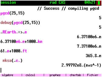

8  Unités et constantes physiques.
KhiCAS permet de convertir des unités, mais aussi d’effectuer des calculs avec des unités et dispose d’une petite bibliothèque de constantes physiques.
Le menu de constantes physiques (raccourci math puis touche fraction) et unités physiques (raccourci math ^) affiche
Exemples :
60_(km/h) => _(m/s)
mksa(_hbar_)
usimplify(1_W*1_s)
ufactor(1_W,1_J)
Attention, les flottants sont codés en base 2 avec 24 bits de mantisse (avec le compilateur C/C++ pour TI83), soit environ 7 chiffres significatifs, ce qui peut entrainer des erreurs d’arrondi parfois un peu déconcertantes.

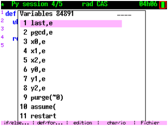

En appuyant sur la touche var vous affichez la liste des variables qui ont une valeur, ainsi que des commandes de gestion de variables. Déplacez le curseur vers une variable puis enter pour la recopier en ligne de commande, La commande restart permet d’effacer toutes les variables. La commande assume permet de faire une hypothèse sur une variable, par exemple assume(x>5) (pour saisir >, utiliser F3 pour afficher la table de caractères).
Notez la valeur numérique affichée en titre, il s’agit de la quantité de RAM non fragmentée disponible pour les calculs. Si cette quantité s’approche de 0, il est conseillé de quitter KhiCAS puis de le relancer pour défragmenter cet espace mémoire.

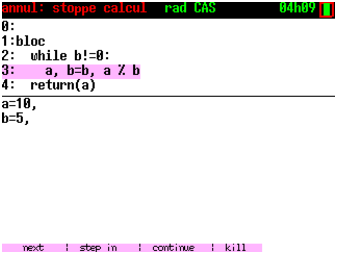

La mise au point du source est facilitée par la possibilité d’interpréter le programme sans quitter l’éditeur en cas d’erreur, et une fois le programme syntaxiquement correct, on peut le mettre au point (corriger les erreurs de “runtime”) en l’exécutant en mode pas à pas. Cet outil d’exécution pas à pas peut également servir à des fins pédagogiques pour illustrer le déroulement du programme et l’évolution du contenu des variables.

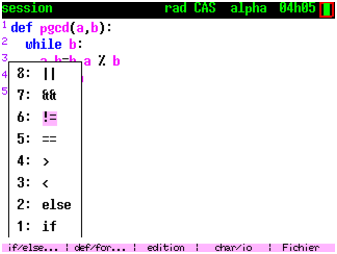

Utilisation de l’éditeur

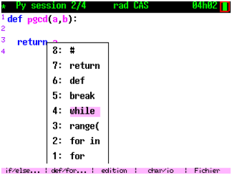

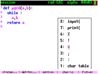

En tapant sur la touche prgm depuis le shell, on entre dans l’éditeur de programme (tapez sur annul pour revenir au shell). Ceci ouvre l’éditeur avec une maquette de fonction def f(x): Remplacez x par n, puis déplacez le curseur en fin de ligne et passez à la ligne (entree). Tapez F2 puis enter (for), placez un j entre for et in range( puis un n entre les parenthèses de range(). À la ligne suivante, tapez F3 7 (print) et validez (enter), puis tapez j,j^2). Vous devriez avoir le texte source suivant :

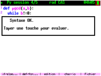

Maintenant, tapez 2nd enter. Si tout va bien, le message Syntaxe OK apparait brièvement dans la ligne d’état. Sinon, le numéro de ligne de la première erreur est indiqué ainsi que le mot qui a provoqué l’erreur. Le curseur est positionné sur la ligne où l’erreur a été détectée (il peut arriver que l’erreur soit située avant mais détectée un peu plus loin seulement). Si vous utilisez la syntaxe en Python, notez que les structures de programmation sont traduites en langage Xcas, les erreurs affichées le sont par rapport à cette traduction (donc des mots-clefs de fin de structure comme end peuvent avoir été ajoutées).
Si le programme est syntaxiquement correct, vous pouvez le sauvegarder depuis le menu F5. Pour l’exécuter, revenez au shell en tapant la touche annul, tapez par exemple f(10), vous devriez voir s’afficher les carrés de 1 à 10.
N.B. : dans l’éditeur de programmes, l’appui sur la touche enter passe à la ligne, tapez 2nd enter pour interpréter le contenu de l’éditeur.

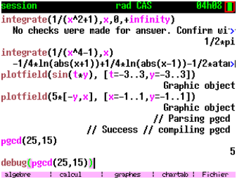

Un exemple de fonction non algébrique : le calcul du PGCD de 2 entiers.
Utiliser enter pour passer à la ligne.
def pgcd(a,b):
  while b!=0:
    a,b=b,irem(a,b)
  return a
Mise au point
La commande debug permet d’exécuter une fonction en mode pas-à-pas, i.e. visualiser l’évolution des variables instruction par instruction, par exemple
debug(pgcd(12345,3425))
12.2  Commandes utilisables

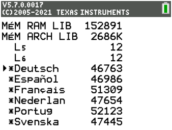

Si la mémoire non fragmentée disponible, affiché en tapant sur la touche var, s’approche de 0, vous pouvez quitter χ\chiCAS (2nd quit) et le relancer (2nd apps 2). Il y a un peu moins de 100K de mémoire non fragmentée disponible lorsqu’on lance χ\chiCAS.
