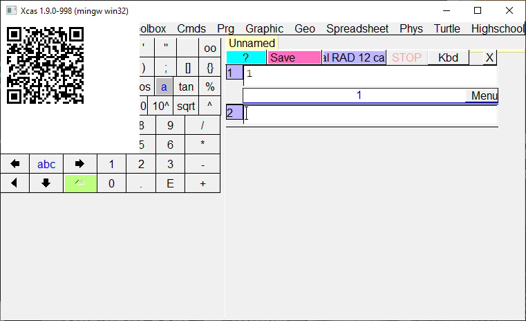

Un code-barres s'affiche dans Xcas, mais je ne comprends pas bien son utilité. Le côté gauche de Xcas est bloqué sous le code-barres. Le Xcas sur l'image correspond à la version actuelle de MingW 64 bits (1.9.0 2024/05). Il est présenté dans la vidéo. Ai-je fait une erreur lors de l'installation ?

Il y a effectivement un bug, je vais faire une mise à jour prochainement. En attendant, cliquez sur le bouton Kbd, cela devrait enlever la partie gauche.
Le qrcode sert à cloner la session Xcas sur un smartphone.
