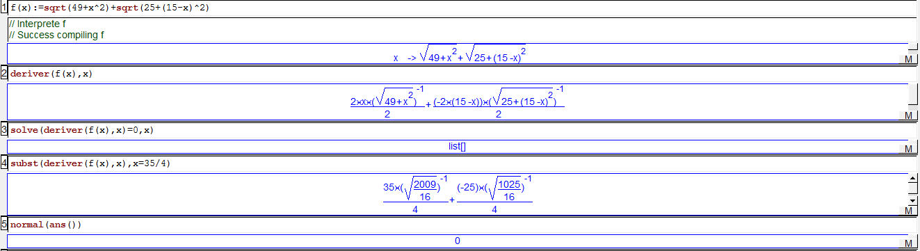

Ci-dessous l'étude d'une fonction pour minimiser une somme de deux distances.
En résolvant l'équation avec Xcas, on conclut qu'aucune valeur n'annule la dérivée, alors que c'est le cas pour 35/4.
Y-a-t-il un problème de réglage?
Bien cordialement
Evariste
PS: TI-Nspire résout sans problème f'(x)=0, f'(x)>0.

Plus probablement un réglage du solveur, sur une version pas tout-à-fait à jour j'obtiens bien 35/4 pour solve(f'(x)=0).

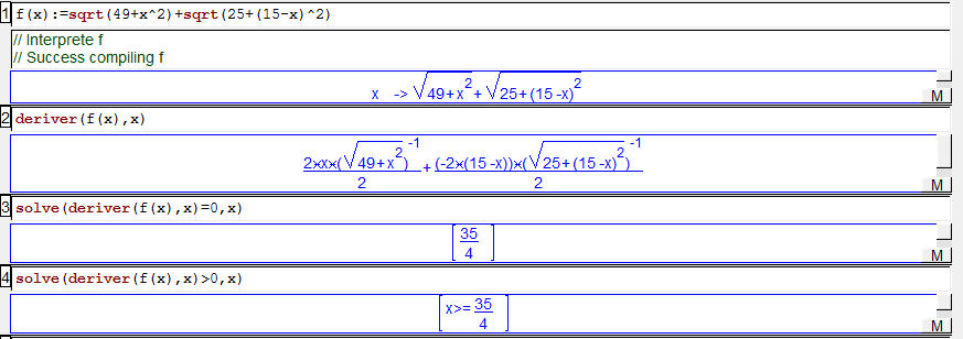

Bonjour,
Cela marche maintenant très bien.
Une toute petite chose: pour l'inéquation f'(x)>0, le logiciel renvoie x>=35/4... au lieu de x>35/4.
Merci encore pour votre rapidité et votre efficacité.
Bien cordialement,
Evariste

Bizarre, j'ai bien x>35/4 chez moi.

C'est bien bizarre, parce qu'on a inegalite stricte sous mac et linux mais large sous windows...

Je confirme. Sur tous les postes windows de ma formation cet après-midi, les inégalités sont larges. Bizarre, mais pas dramatique au demeurant!

Ca y est, j'ai la raison du comportement different, c'est que l'evaluation numerique de f'(35/4) ne donne pas le meme resultat sous linux/mac et sous windows, dans un cas c'est positif, dans l'autre negatif! J'ai rajoute un test si f' est proche de 0 a epsilon pres et qu'on resoud une inequation stricte, alors la valeur limite n'est pas retenue. J'ai mis a jour la version windows *instable* pour le moment. J'espere qu'aucun bug n'a ete introduit..
