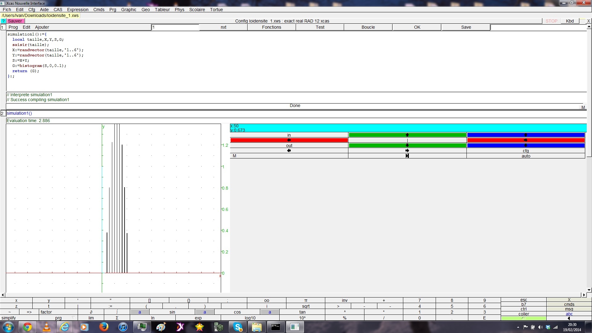

je souhaite faire le lien proba discretes, proba continues avec ce code :
Code : Tout sélectionner
simulation(taille):={
  local X,Y,S,G;
  // saisir(taille);
  X:=randvector(taille,'1..6');
  Y:=randvector(taille,'1..6');
  S:=X+Y;
  G:=histogram(S,0,0.1);
  return (G);
Mais j'obtiens un histogramme avec seulement 9 batons (voir ficheir joint)
pour 10000.jpg (232.43 Kio) Consulté 7369 fois
J'ai la version 0.9
Simple problème de version ? Il semble qu'avec une version >= 1 cela fonctionne !
Merci
bruno

Je n'observe rien d'anormal avec la version courante, je vous invite a mettre a jour, il y a eu pas mal de corrections de bugs depuis la 0.9.9.

parisse a écrit :Je n'observe rien d'anormal avec la version courante, je vous invite a mettre a jour, il y a eu pas mal de corrections de bugs depuis la 0.9.9.
Merci,
c'était bien un problème de version.
Bruno
