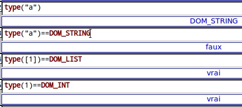

Bonjour,
Y aurait-il un bug ?

salut, peut-etre une aide ici http://xcas.e.ujf-grenoble.fr/XCAS/view ... type#p3968
type("a")==12 renvoie vrai

c'est un bug, j'ai rajoute un nom de type dans le lexer mais je l'ai mal positionne par ordre alphabetique, ce sera corrige la semaine prochaine.

Merci, je vais utiliser 12 en attendant que la correction soit faite.
