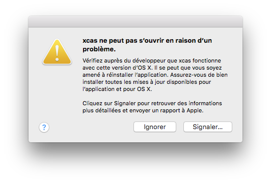

Je viens de faire une installation de cas sur une configuration Mac OSX 10.11.5. Un double-clic ensuite sur /Applications/usr/bin/xcas.app donne une fenêtre d'erreur (cf fichier joint) et xcas ne se lance pas.
Nous souhaitions installer dans nos configurations de classe xcas, notamment avec une utilisation conjointe de Dmaths sur LibreOffice... et certains postes tournent sous Mac OSX 10.11.
Merci d'avance de ce que vous pourrez faire.
Christian
Message d'erreur en cliquant sur le bouton Signaler

Je viens de mettre en ligne une mise a jour qui devrait corriger le probleme des 2 libraires manquantes (libjpeg et libpng), mais il faut que vous testiez pour etre sur.
http://www-fourier.ujf-grenoble.fr/~par ... ble.dmg.gz

parisse
Messages : 5959
Inscription : mar. déc. 20, 2005 4:02 pm
Contact :
Re: xcas ne se lance pas sur Mac OSX 10.11
Message par parisse » jeu. juin 02, 2016 9:00 am
bonjour,
Je ne vais pas pouvoir corriger, car je n'arrive pas a reproduire sous mac os x 10 (et je ne prevois pas d'upgrader mon mac, car je suis quasi-certain que ca casserait certaines parties de mon installation passablement compliquee). Je vais mettre un warning a l'installation.
