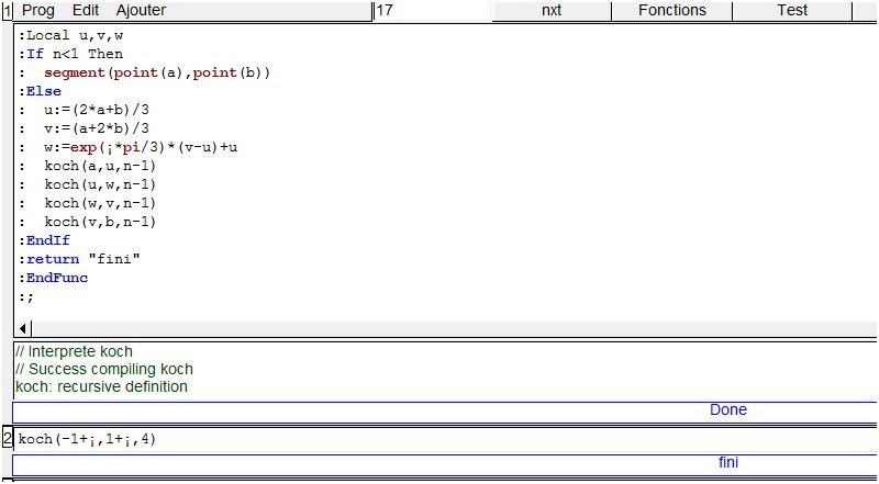

J'ai écrit il y a quelques mois un programme pour construire la courbe de von koch à partir d'un segment.
Aujourd'hui, il ne veut plus fonctionner.
Mais qu'est-ce qui cloche dans ce programme maintenant?
J'avoue que je me mélange un peu les pinceaux avec le i des nombres complexes: faut-il prendre le i du clavier de l'ordinateur ou le i du clavier xcas? Est-ce équivalent?
Ci-dessous ma syntaxe en mode TI:
Si quelqu'un peut me dépanner... je cherche sans grand résultat très probant.
Bien amicalement,
Evariste

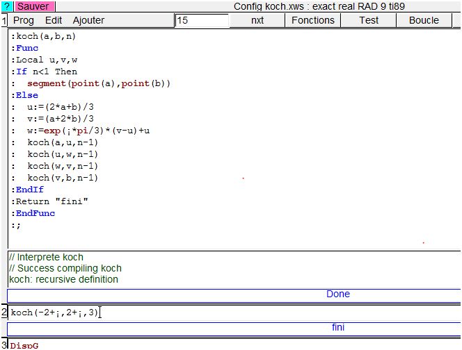

Incompréhensible...
J'ai retapé le même programme, mot pour mot en mode TI... et celui-là marche !??!!
IL se passe quelque chose que je ne comprends pas et que je dois pouvoir cerner pour l'expliquer à mes élèves...
Evariste
PS: il y a une différence sur le Return, mais cela marche avec return ou Return, j'ai testé.

Bonjour,
Oui, merci de votre disponibilité.
Là çà remarche. J'ai tout simplement retapé le i des nombres complexes à l'aide du clavier xcas, en effaçant le précédent.
Le i était considéré la première fois, il me semble, comme une variable globale... ce qu'il n'est pas bien évidemment...
La deuxième fois, il a fini par être accepté pour ce qu'il est...
Je vous tiens au courant si je rencontre de nouveau le problème, et je vous joins le fichier.
BIen cordialement,
Evariste
