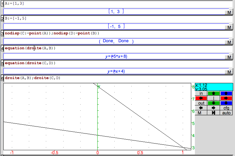

La doc de "droite" indique qu'on peut définir une chose du type "droite([0,1,1],[1,0,1])", mais visiblement, cette syntaxe ne marche pas en 2D. Et le gros piège, c'est qu'il n'y a aucun message d'erreur !
Conséquence, quand on veut faire des équations de droites dans le plan, il faut passer par la syntaxe "point" obligatoirement ?

il semble que droite([0,1],[1,1]) trace la droite passant par le point [0,1] dirigee par le vecteur [1,1].

Je confirme, sur un autre exemple, ça marche : le premier argument est considéré comme un point et le second comme vecteur directeur.
L'ennuie, c'est que je ne l'ai pas vu dans la doc : elle propose la syntaxe droite(A,B) ou droite (A,pente=m), ou sinon des syntaxes avec des équations de droites.

Oui, il faudra qu'on mette ca dans la doc, le 2eme argument est un vecteur directeur si de la forme [a,b] ou [a,b,c].

Ok, pas de pb, il suffisait de le savoir.
D'ailleurs, ça ouvre les portes à des syntaxes très fun :
A:=[1,2] ; B:=[3,3]
equation(droite(A,B-A))
Ca va jaser dans les lycées !
