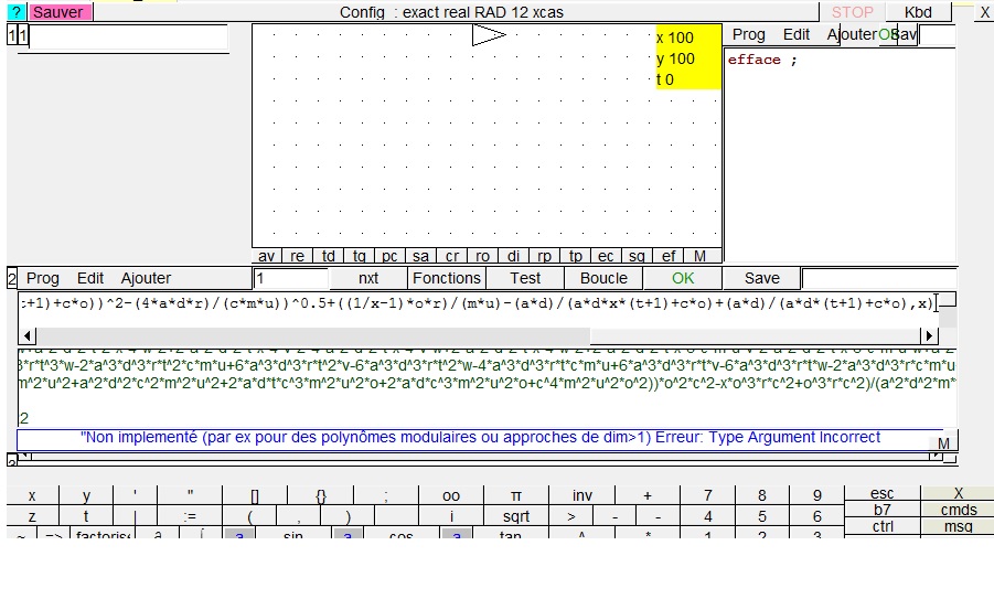

2. Si j'enlève ces hypothèses, le calcul débute puis une erreur apparait : "Non implementé (par ex pour des polynômes modulaires ou approches de dim>1) Erreur: Type Argument Incorrect". Comme vous le voyez, x est à plusieurs endroits et est également présent dénominateur (et quelquefois au carré).
Avez vous une idée sur la manière de régler ces différents problèmes?

Visualisation du message d'erreur

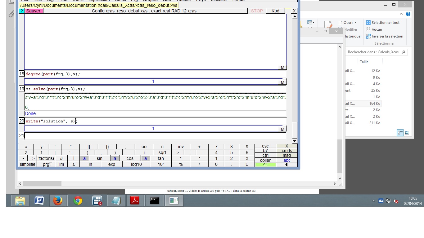

Dans ce cas,je dois donc après avoir spécifier la commande suivante visant à résoudre l'équation (en fonction de x):
Code : Tout sélectionner
s:=solve(part(frg,3),x);
la ligne suivante :
write("Solution de l'équation ",s);
Si oui, cela signifie donc (cf image ci dessous) que la solution du problème serait 1?

Non 1 est la valeur de retour de la fonction write, ca veut probablement juste dire qu'il a reussi a ecrire la reponse dans le fichier.
s une liste de la solution annulant le facteur non evident.
1 est bien racine de g mais elle est dans le second facteur, je n'en ai pas tenu compte car elle est evidente.
Je n'avais pas remarque que s etait invisible pour vous car j'avais teste sous qcas.
vous pouvez voir votre solution car factor(s[0]) est assez petit pour etre affiche, mais c'est plus lisible de dire que c'est:
-B/A et de regarder factor(A) et factor(B)
a+

//La Fonction f à résoudre est ci-dessous :
f:=-(((v-w)/(c*m*u)+(a*d*r*(t+1))/(c*m*u)+(o*r)/(x*m*u)+(a*d)/(a*d*x*(t+1)+c*o))^2-(4*a*d*r)/(c*x*m*u))^(1/2)+(((v-w)/(c*m*u)+(a*d*r*(t+1))/(c*m*u)+(o*r)/(m*u)+(a*d)/(a*d*(t+1)+c*o))^2-(4*a*d*r)/(c*m*u))^(1/2)+((1/x-1)*o*r)/(m*u)-(a*d)/(a*d*x*(t+1)+c*o)+(a*d)/(a*d*(t+1)+c*o);
g:=part(f,1)^2-(part(f,2)+part(f,3)+part(f,4)+part(f,5))^2;
//Simplification
rg:=ratnormal(g);
//Comme on souhaite =0, on ne prend que le numérateur d'où
nrg:=numer(rg);
// On factorise le numerateur
frg:=factor(nrg);
//On regarde si ses différentes parties contiennent du x
part(frg,2);
// On voit donc que la partie 2 est fonction de x, solution triviale : x=1
degree(part(frg,3),x);
//Et donc également un facteur comportant x de degré 1
//On cherche donc la solution =0 de ce dernier facteur, les autres facteurs ne dépendant pas de x sauf la partie 2 (solution triviale 1)
write("Solutions",s);
// Le fichier solution contiendra toutes les listes de solution annulant la partie 3.  Toutes les solutions de l'équation sont donc celles listées dans s + 1 (cf partie 2)
return s;
Une fois les calculs terminés,
// Interprète Programme
// Succès lors de la compilation Programme
et Done apparaissent.
Cependant, cela ne crée pas le fichier "Solutions" (cf commande write). En remplaçant par la commande suivante :
write("C:/Users/Cyril/Documents/Documentation Xcas/Calculs_Xcas/Solutions",s);
, aucune modification se produit.
parisse
Messages : 5959
Inscription : mar. déc. 20, 2005 4:02 pm
Contact :
Re: Problème avec Xcas pour résolution équation formelle
Message par parisse » jeu. avr. 03, 2014 10:48 am
Solutions est probablement cree dans le repertoire d'install de Xcas. Si vous voulez le creer ailleurs, il faut utiliser un chemin aux normes cygwin, /cygdrive/c/Users etc. et la presence d'espaces risque de poser des problemes.
