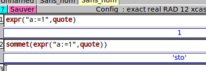

Code : Tout sélectionner
expr("a:=1",quote)
renvoie a:=1 sans l'évaluer.

Ah oui. J'ai été induit en erreur par le retour qui ne vaut pas a:=1 mais 1, je pensais que l'expression avait été évaluée. Ça marche si je compose avec sommet.
Merci encore.
