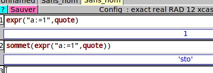

parisse a écrit :Je vais rajouter une option quote a expr pour que la chaine parsee ne soit pas evaluee.
Je n'ai pas réussi, quelle est la syntaxe de cette option ? Je voudrais que sommet de "a:=1" renvoie 'sto'
Re: fonction sommet() sur une chaine
Publié : jeu. mai 22, 2014 3:38 pm
par parisse
Code : Tout sélectionner
expr("a:=1",quote)
renvoie a:=1 sans l'évaluer.
Publié : jeu. mai 22, 2014 4:20 pm
par cdeval
Ah oui. J'ai été induit en erreur par le retour qui ne vaut pas a:=1 mais 1, je pensais que l'expression avait été évaluée. Ça marche si je compose avec sommet.
Merci encore.
Publié : jeu. mai 22, 2014 4:40 pm
par parisse
En fait il semble y avoir une évaluation supplémentaire un peu parasite dans Xcas, il vaut mieux tester avec icas en ligne de commande.
Publié : jeu. mai 22, 2014 6:18 pm
par cdeval
effectivement, ça marche au poil en ligne de commande.
