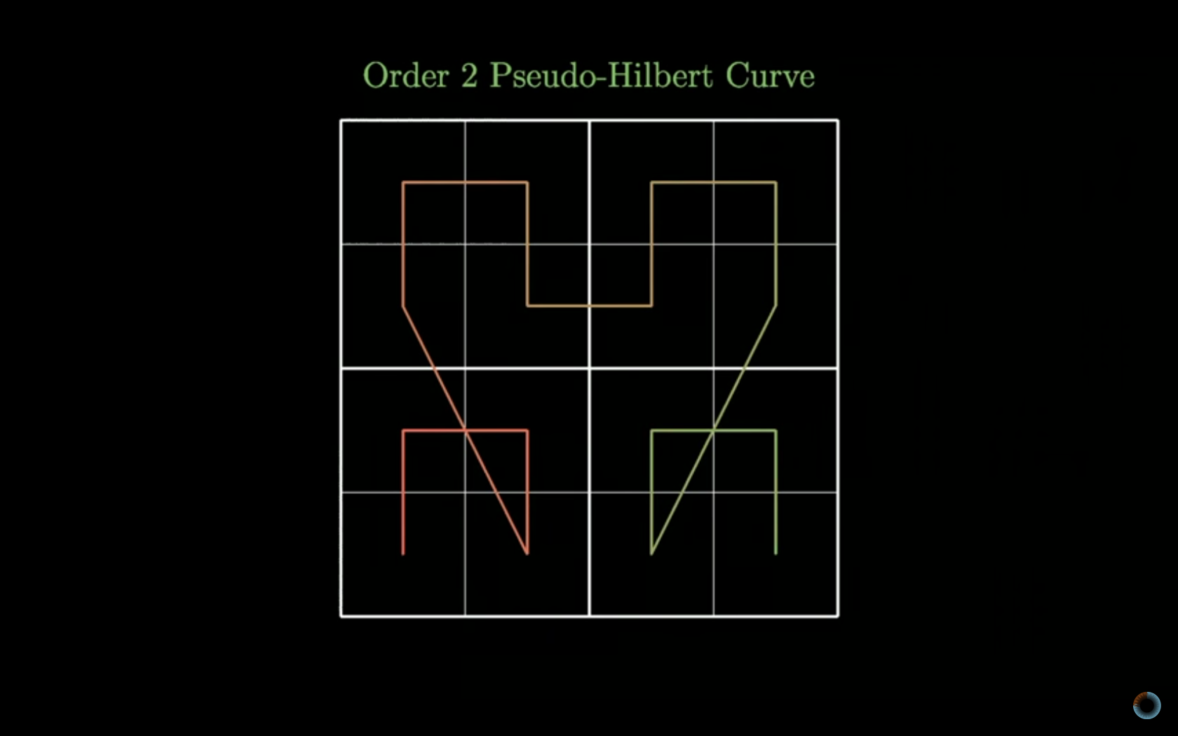

J'aimerai représenter la figure ci dessous :

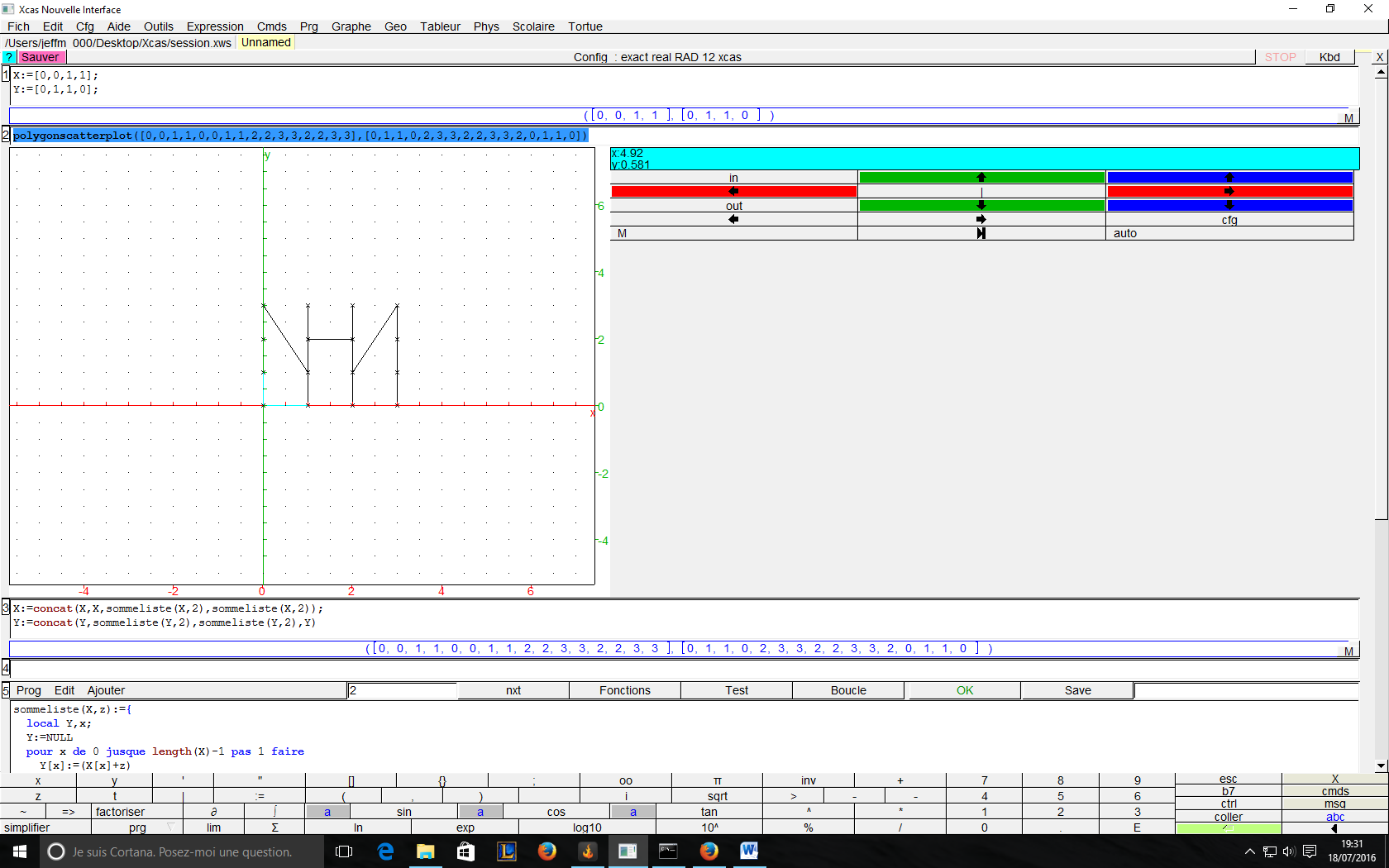

J'ai utiliser la fonction polygonscatterplot cependant en tapant polygonscatterplot([0,0,1,1,0,0,1,1,2,2,3,3,2,2,3,3],[0,1,1,0,2,3,3,2,2,3,3,2,0,1,1,0]) ce qui me semble être une façon de dessiner cette figure cependant, j'obtiens la deuxieme figure.

Il ne faut pas utiliser polygonscatterplot pour ca (car il ordonne les abscisses) mais polygone_ouvert
