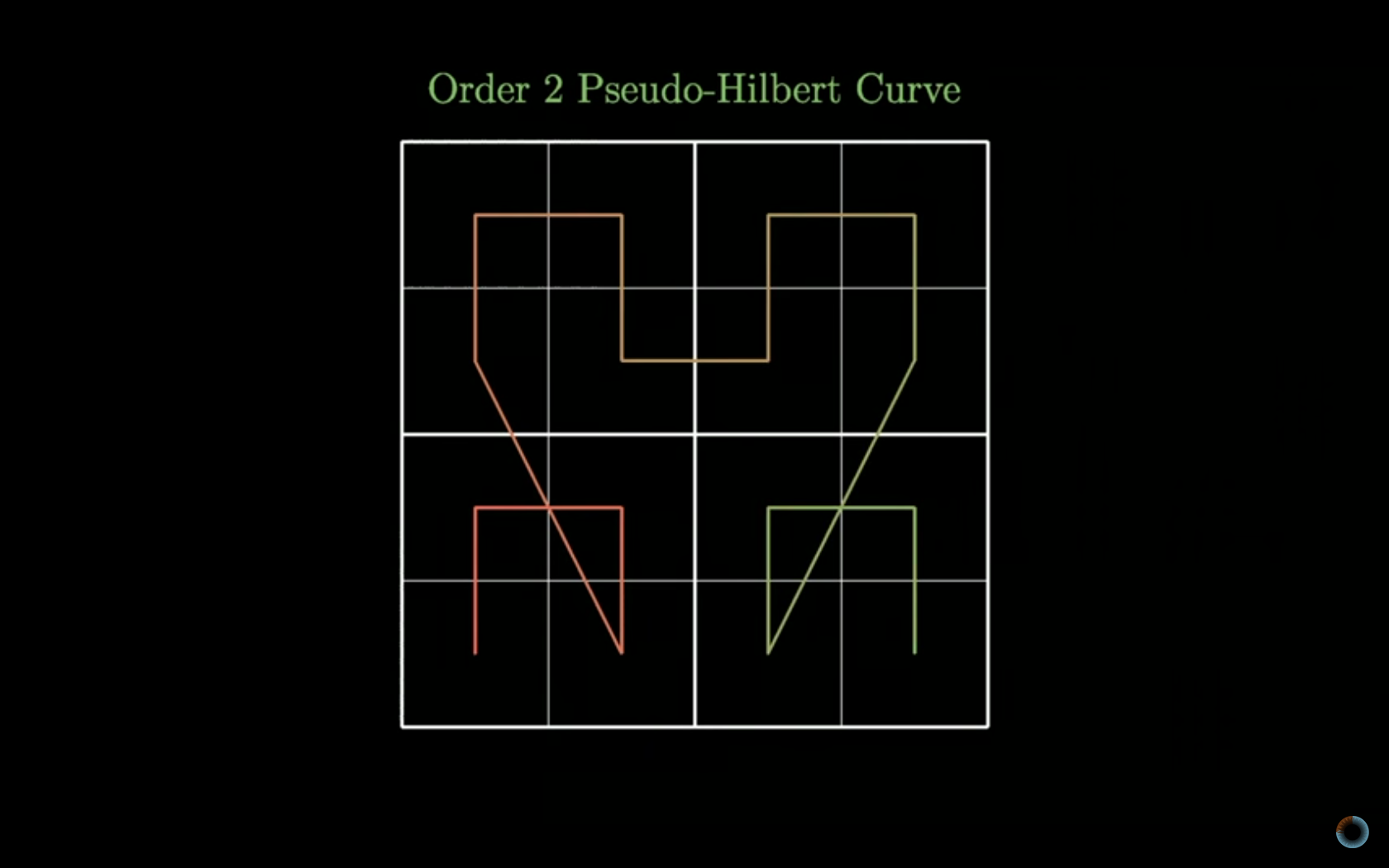

J'aimerai représenter la figure ci dessous :
J'ai utiliser la fonction polygonscatterplot cependant en tapant polygonscatterplot([0,0,1,1,0,0,1,1,2,2,3,3,2,2,3,3],[0,1,1,0,2,3,3,2,2,3,3,2,0,1,1,0]) ce qui me semble être une façon de dessiner cette figure cependant, j'obtiens la deuxieme figure.

Il ne faut pas utiliser polygonscatterplot pour ca (car il ordonne les abscisses) mais polygone_ouvert

J'ai essayé avec polygone_ouvert mais je ne comprends pas très bien ce qu'il faut mettre en argument...
En tous cas en tapant polygone_ouvert([0,0,1,1,0,0,1,1,2,2,3,3,2,2,3,3],[0,1,1,0,2,3,3,2,2,3,3,2,0,1,1,0]) ça ne m'affiche rien.

C'est la liste des points, donc ca marchera en transposant vos donnees:
polygone_ouvert(tran([0,0,1,1,0,0,1,1,2,2,3,3,2,2,3,3],[0,1,1,0,2,3,3,2,2,3,3,2,0,1,1,0]))

ça a marché merci beaucoup
