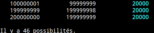

Pour illustration, voici un exemple des limites actuelles du programme (je ne suis même pas à 10^5 !)
Pour n=10000, le programme (C ou Python) trouve 35 triplets, tous exacts.
Pour n=20000, les deux derniers triplets proposés (sur 46 ?) sont incorrects :

pour eviter d'avoir des faux positifs, vous pouvez faire un test supplementaire avant affichage et incrementation de compteur: i*i+j*j=k*k qui n'utilisera que de l'arithmetique exacte.

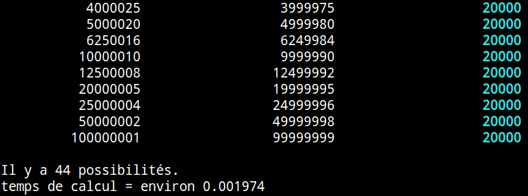

j'ai pu modifier le programme dans la 3ème boucle (l'entier n choisi est le plus petit côté), en considérant l'écart entre l'hypoténuse et le moyen côté comme une variable delta, décroissant de floor(n*(sqrt(2)-1)) jusqu'à 1. Il n'y a pas besoin dans ce cas d'estimation. On peut se passer de la racine et ne faire des calculs sur les entiers. Le résultat est proprement stupéfiant : disparition des faux positifs et surtout accélération drastique du temps de calcul. Cette méthode devrait donner des résultats (en C) exacts pour des grands nombres jusqu'à l'ordre de 10^9 minimum.
Le même exemple que précédemment (n=20000) donne cette fois 44 possibilités, mais en 0.001975 secondes au lieu de 11.94 précédemment :
Vrais triplets.png (33.77 Kio) Consulté 8961 fois
Inconvénient, les résultats deviennent faux pour les "grands nombres" pour les boucles 1 (n=hypoténuse) et 2 (n=moyen côté), puisque il y a toujours des k=sqrt((n-j)*(n+j)).
Dans ces deux cas, il faudra sans doute faire une estimation de l'écart entre deux valeurs successives, comme vous dites, et ne tester que des n*n-i*i-j*j==0. A suivre !
