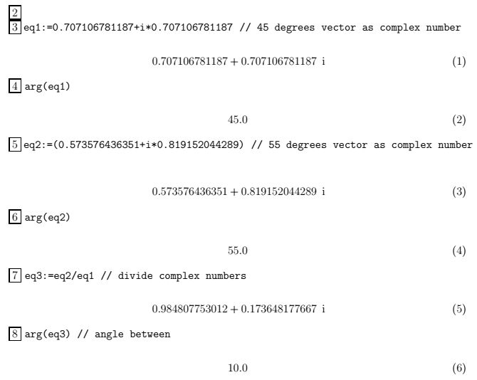

Message par XcasEngGuy » sam. sept. 27, 2025 7:18 pm
Try this:
