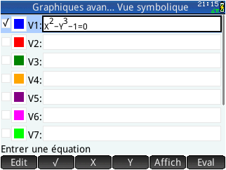

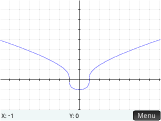

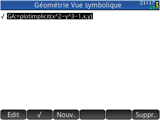

Bonjour
Ca fonctionne dans l'APPS "Géométrie" (Appuyer sur APPS puis Géométrie, 'Symb',et Plot pour tracé
Vous pouvez aussi utiliser l'APPS "Graphique avancé", 'Symb' entrer l'équation X²-Y^3-1=0 (en majuscule)
puis 'plot'. Pour déplacer les images, glisser le doigt sur l'écran, pour zoomer, utiliser + et -

frederic han a écrit :Merci!
Je me suis fait avoir par les majuscules pour X et Y. (d'ailleur en mode geometrie ca a l'air d'etre des minuscules, c'est bizarre)
Frederic
En fait la Prime a 2 modes de fonctionnement : numérique et CAS mais les variables sont communes
Les variables A..Z sont prédéfinies comme "réels" exclusivement numériques et ne peuvent donc pas avoir un contenu symbolique. Elles retournent systématiquement une valeur numérique (par défaut 0). (MEM vous permet d'afficher toute les variables définies)
L'APPS (Application au sens de la Prime) "Graphique Avancé" impose d'utiliser X et Y ... Idem pour "Fonction". D'ailleurs ces Apps changent les valeurs des variables X et Y
Le mode géométrie est (je pense) la seule Apps qui utilise directement le moteur CAS => variables symboliques nécessaires (si vous essayez plotfunction(SIN(X)) vous aurez une droite puisque SIN(X) sera toujours évalué avec la valeur réelle de X
plotfunction(SIN(x)) tracera bien la courbe.
