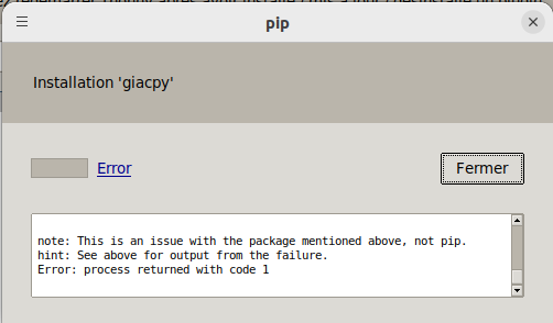

Thonny n'arrive pas à mettre à jour sous Window :
Installation impossible sous Ubuntu 22.04
Je ne comprends pas pourquoi l'image apparaît deux fois ... Un bug ....
Cordialement.

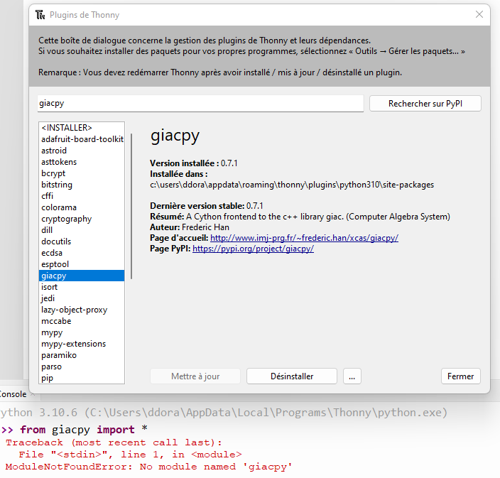

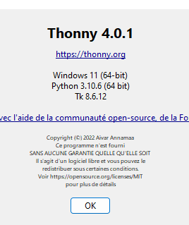

Bonsoir,
J'ai essayé sous Windows avec une version 64 bits.
J'ai un message indiquant une installation réussie mais giacpy est introuvable.
Capture d’écran 2022-11-30 184358.png (58.02 Kio) Consulté 31657 fois
Capture d’écran 2022-11-30 184440.png (10.41 Kio) Consulté 31657 fois
Après je me suis aperçu que les dossiers giacpy ne sont pas dans le path.
Je les déplace et j'obtiens :
Capture d’écran 2022-11-30 185531.png (11.88 Kio) Consulté 31657 fois
Enfin j'ai ajouté le dossier contenant giacpy dans le path et là cela fonctionne.
J'ai vérifié avec Sympy même problème.
Ce n'est donc pas l'installation de giacpy qui pose problème mais Thonny ...
