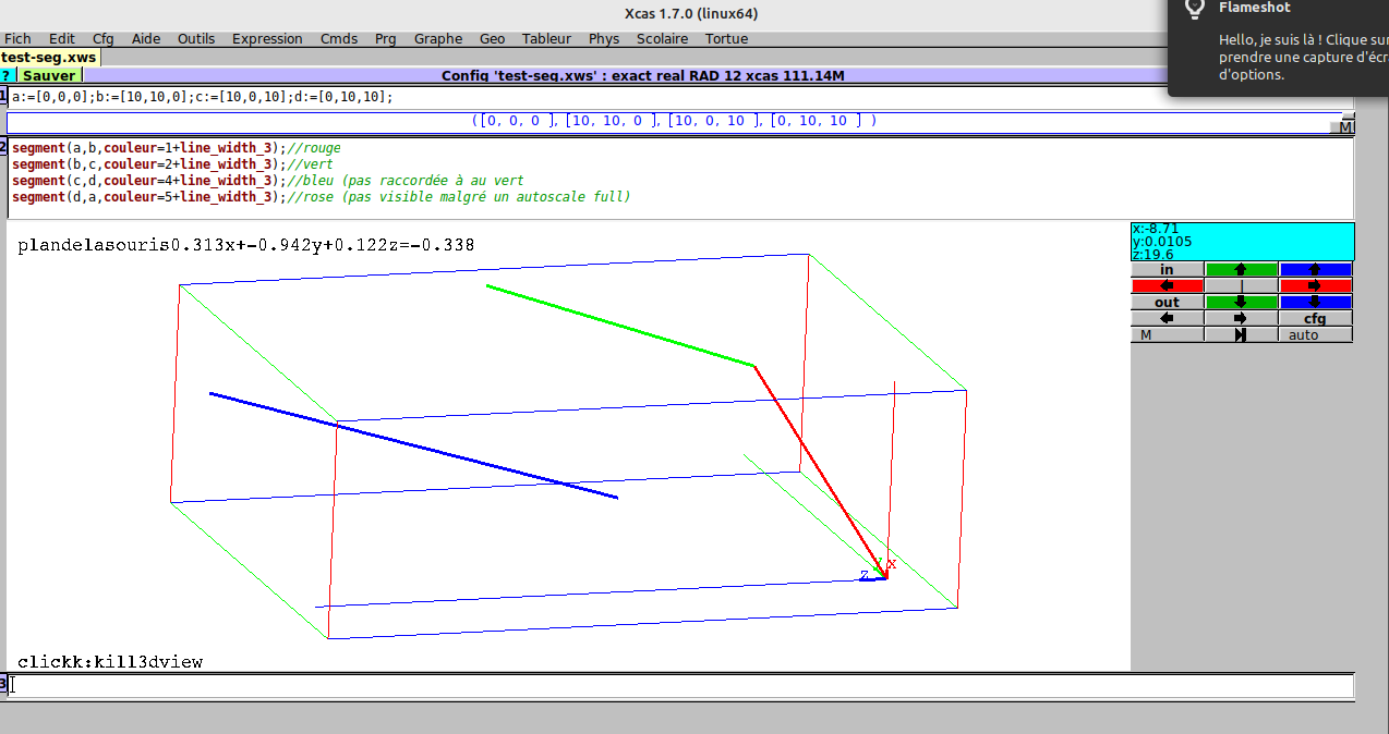

Bonjour,
J'ai reduit le pb au plus simple :
4 points
a:=[0,0,0];b:=[10,10,0];c:=[10,0,10];d:=[0,10,10];
4 segments
segment(a,b,couleur=1+line_width_3);//rouge
segment(b,c,couleur=2+line_width_3);//vert
segment(c,d,couleur=4+line_width_3);//bleu (pas raccordée à au vert
segment(d,a,couleur=5+line_width_3);//rose (pas visible malgré un autoscale full)

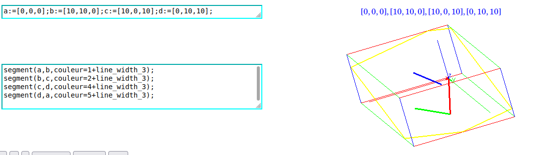

dans les deux cas (app et web) certains ne se raccordent pas...
Une idée? un contournement?
Cordialement
alb
Messages : 1332
Inscription : ven. août 28, 2009 3:34 pm
Re: Segments qui ne se racordent pas
Message par alb » ven. janv. 05, 2024 5:46 pm
salut,
je pense que les arguments de segment doivent etre des points.
rouzic22
Messages : 7
Inscription : dim. juin 02, 2019 7:44 am
Message par rouzic22 » ven. janv. 05, 2024 7:31 pm
Merci! effectivement
segment(point(a),point(b),couleur=1+line_width_3);//rouge
segment(point(b),point(c),couleur=2+line_width_3);//vert
segment(point(c),point(d),couleur=4+line_width_3);//bleu
segment(point(d),point(a),couleur=5+line_width_3);//rose
fait le travail!
