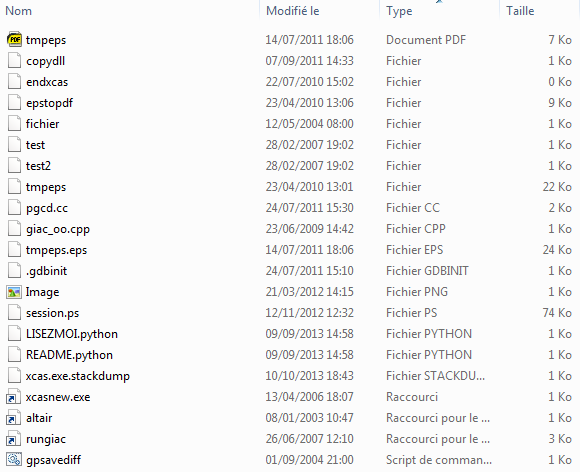

2) Désinstallation partielle
Problème : Quand on lance la désinstallation de Xcas, il reste des fichiers dans le dossier d'installation.
Voir la capture d'écran pour la liste exhaustive des fichiers qu'il reste.
Il suffit de virer les fichiers qui n'ont pas à être dans l'installation de Xcas.
Pour les fichiers qui devraient être inclus dans Xcas, il suffit d'ajouter une entrée dans xcas.nsi dans la section Uninstall (ajouter un Delete "$INSTDIR\fichier") pour qu'ils soient bien supprimé lors de la désinstallation.

Je vais regarder les modifs du nsi pour la desinstallation, par contre je n'ai pas envie d'avoir des problemes avec les accents, et je ne vois pas bien l'interet de changer les minuscules en majuscules, au risque d'avoir des problemes de chemin avec cygwin.

yvand

Ces lignes ne servent à rien du tout.
Il s'agit de la liste des fichiers à inclure dans l'installation, mais cela n'inclus pas les fichiers lors de la désinstallation ! (cf premier post pour la syntaxe pour fichiers à désinstaller)
Actuellement les dossiers %APPDATA%, AsTeX, doc, examples etc. sont supprimés récursivement (peu importe leur contenu) et les fichiers (à la racine du dossier d'installation) sont supprimés selon des patterns précis : runxcas*, *.bat, *.sh etc. ou noms de fichiers précis aide_cas par exemple.
J'avais procédé ainsi pour éviter de lister TOUS les fichiers à virer (liste énorme en plus) et pour éviter de supprimer d'éventuels *.xws (*.png etc) pouvant avoir stockés par l'utilisateur dans le dossier d'installation. (J'ai déjà vu des gens stocker leurs fichiers XWS dans le dossier d'installation... car Xcas leur proposait ce dossier par défaut).
De plus ce serait particulièrement désastreux si le gugus sélectionne "Program Files" comme dossier d'installation. La désinstallation supprimerait TOUS les logiciels installés !! ("We could use 'RMDir /r "$INSTDIR"' but it is not safe").
Certains fichiers (non supprimés lors de la désinstallation actuellement) n'ont rien à faire dans le dossier d'installation (selon moi).

parisse

En effet, le file que j'ai rajoute ne sert a rien, c'est pour l'install. Je rajoute des lignes specifiques pour les fichiers (mais ca risque de ne pas marcher parce que je n'ai pas les extensions sur la copie d'ecran).

Le xcas.nsi actuel ne supprime pas tout, j'avais modifié xcas.nsi (avant que le forum soit inaccessible), voici une version qui sauf erreur supprime tout (je repète que je ne vois pas pourquoi vous gardez test, test2, session.ps etc. dans l'install de xcas sous windows mais bon).
