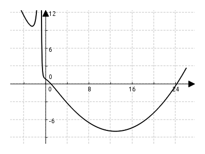

solve cette inégalité n'attrape pas l'intervalle de droite:
Code : Tout sélectionner
F:=(k-1)^2*(k^2-6*k-3)/16/(k+1)^2-k+1;
solve(F>=0,k);
donne:
list[k<-1,((k>-1) and (k<=1))]
pour un dessin de:
Pièces jointes
parisse
Messages : 5959
Inscription : mar. déc. 20, 2005 4:02 pm
Contact :
Re: inegalité assez lointaine
Message par parisse » ven. mai 30, 2014 2:39 pm
Ca vient de la racine reelle de l'equation du 3eme degree qui est exacte mais exprimee avec un rootof qui fait intervenir une racine complexe. Je rajoute des garde-fous pour eliminer la partie imaginaire epsilonesque.
