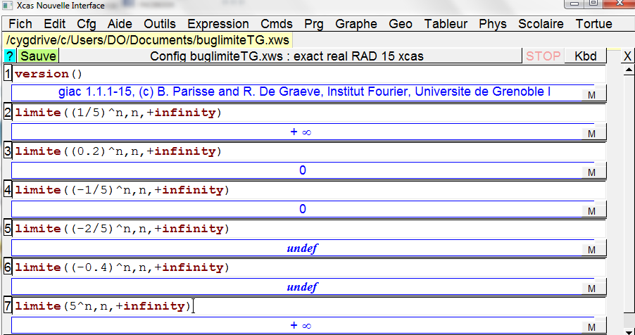

Bonjour,
Sous windows7 et avec la version 1.1.1-15, j'ai toujours le même souci.
Pour 0 < q < 1 , q écrit sous forme de fraction :
limite ( q ^ n , n , + infinity ) renvoie + oo !
Pour - 1 < q < 0 , q écrit sous forme de fraction avec un numérateur autre que 1 ou - 1 :
limite ( q ^ n , n , + infinity ) renvoie undef !
" I'm not Lucky " !
Cordialement, TG.

Message par tonton golden » jeu. juil. 10, 2014 6:13 pm
Bonsoir,
J'avais déjà remarqué ce problème depuis un certain temps sur plusieurs versions.
Désolé : je n'arrive pas à envoyer le fichier réalisé avec Xcas.
Réponse donnée : L'extension xws n'est pas autorisée.
Ci-joint, une image qui est une copie d'écran du fichier.
Cordialement, TG.

exact c'est à cause de Chiffres=15

Je viens de tester avec 15 chiffres et ca marche chez moi, il doit y avoir autre chose.

testing sous linux/nouvelle session/
Chiffres=12 limite((-2/5)^n,n,inf) renvoie 0
Chiffres=15 limite((-2/5)^n,n,inf) renvoie undef

Chiffres = 15 . C'est ce que j'ai dans la configuration du cas.

dans le meme genre:
avec Digits superieur ou egal à 15, solve(x^5-x+1) renvoie une liste vide.

Message par parisse » ven. juil. 11, 2014 9:37 am
En attendant que je trouve d'ou ca vient, reglez Digits en-dessous de 14 (12 est le defaut).
