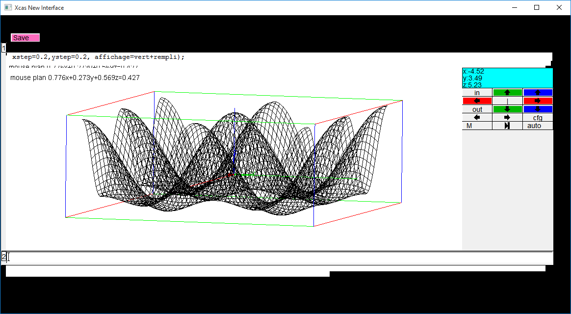

Bonjour,
Quand je demande un graphe en 3d, il s'affiche, mais le reste de la fenêtre devient noir. J'arrive à faire ressortir certains éléments (par exemple la ligne de commande), mais jamais les menus. Pourtant les menus, même cachés, restent actifs : si l'on devine où ils sont, les sous-menus apparaissent.
Exemple :
Code : Tout sélectionner
plot3d(x^2+y^2,x,y)
Résultat ci-dessous. Ce bug se répète à chaque essai.
La deuxième image montre un dysfonctionnement pareil qui est arrivé une fois. (L'option affichage=vert+rempli n'a pas été prise en compte.)
Pour réparer, il faut relancer XCAS.
Configuration : Windows 10, xcas 1.2.0
Avez-vous une idée de ce qui se passe ?

Ca semble etre une mauvaise prise en charge de opengl par la carte graphique, je n'ai helas pas de solutions dans xcas. Par contre, il est possible que la prise en charge de webgl soit meilleure, pouvez-vous essayer la meme commande dans

En fait, je pense que la lib graphique utilisee par xcas redefinit certaines couleurs, il est peut-etre possible de configurer le lancement de Xcas avec une compatibilite pour windows inferieur.
