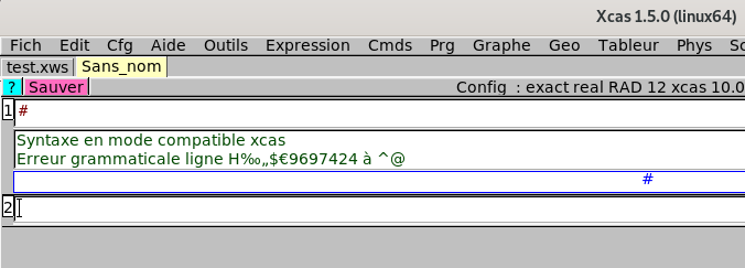

En fait avec la 1.5.0-75 compilée moi même je n'arrive pas à faire planter lorsque j'ouvre un fichier avec cette ligne.
Par exemple ici dans l'onglet où j'ai ouvert le fichier test, ca ne plante pas et je ne remarque rien de special. Ensuite si j'ouvre un nouvel onglet puis
tape # j'ai ce message bizarre:
Capture d’écran du 2019-11-19 15-40-35.png (24.5 Kio) Consulté 12980 fois
En revanche, meme avec la 1.5.0-75 si je lance Xcas puis tape # alors ca fait planter xcas.
(avec des versions que je ne compile pas moi meme, ou ton binaire sous ubuntu # plante aussi)

Re: mode python par defaut
Publié : mar. nov. 19, 2019 3:44 pm
par parisse
Je ne vois rien au debuggueur, par contre effectivement avec ta config j'ai reussi a reproduire le segfault avec le binaire du package debian. C'est peut-etre a cause des + au lieu de << ligne 510 de History.cc, je vais la changer en
Code : Tout sélectionner
	*logptr(contextptr) << gettext("Syntax compatibility mode ") << print_program_syntax(xcas_mode(contextptr)) << gettext("\nParse error line ") << giac::first_error_line(contextptr) << gettext(" column ") << print_INT_(giac::lexer_column_number(contextptr)) <<  gettext(" at ")  << giac::error_token_name(contextptr) ;
et on verra si ca persiste.
