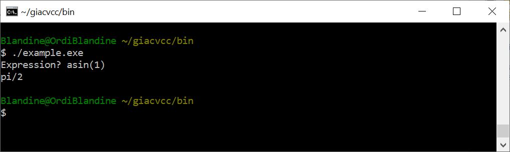

Je viens de tester avec Visual Studio 2019 et Cygwin64 (pas trop envie de surcharger mon portable avec WSL+distrib linux) : ça fonctionne !
J'ai dû faire quelques modifications, en plus des chemins vers Visual Studio bien sûr. L''édition des liens pour compiler example.exe a planté car cygwin a pris son propre link.exe. J'ai forcé l'utilisation de celui de MSVC et c'est tout bon.
