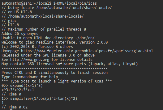

Message par magicvinni » jeu. juin 25, 2026 10:08 pm
ça y est !!!
Un grand merci ! Pour info, j'ai dû faire un :
automathx@ssh1:~/local$ make CPPFLAGS="-I/home/automathx/giac-2.0.0/fltk-1.3.8" -j1

Re: Installation de Giac sur le serveur alwaysdata.net
Message par parisse » sam. juin 27, 2026 8:57 am
Très bien! Mais du coup, il doit y avoir une erreur dans le script de configuration, si il compile fltk, il devrait ajouter l'include automatiquement, il faudra que je reteste quand j'aurai du temps (malheureusement j'ai beaucoup de taches en attente plus prioritaires...)
