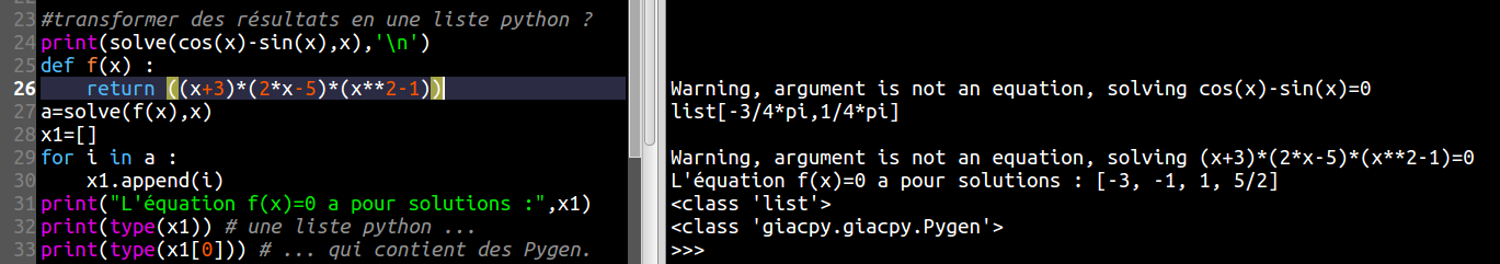

2) Je ne parviens pas à transformer les objets du type pygen en un autre type plus classique dans python (list, str, float, int ...). J'aimerais pouvoir le faire afin d'utiliser la bibliothèque Matplotlib. Comment faire ?
Un essai pour transformer une liste Pygen en une liste Python (hélas les éléments sont aussi du type Pygen) :
Listes et pygen.png (102.33 Kio) Consulté 9450 fois
Merci de vos éclaircissements et aide bienvenue !
JP

Bonjour,
La classe Pygen va absorber les objets python et donner aux opérations le sens qu'elles ont dans giac/xcas. Techniquement elle ne garde qu'un pointeur vers un objet de type gen de la librairie C++ giac, ce qui permet de limiter le temps perdu en conversions.

Il y a quelques conversions utiles qui evitent les str:
Dans votre exemple précédent il suffisait de faire (idem avec un tuple):
Code : Tout sélectionner
x1=list(a)
C'est normal que les elements de cette liste restent du type Pygen, même 1/2 n'aurait pas le meme sens.

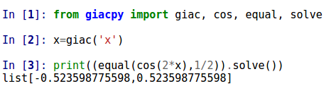

J'en profite pour vous soumettre un résultat qui m'est apparu en faisant un essai de résolution d'équation. (J'ai trouvé cet exemple dans le mode d'emploi de xcas) : cos(2x)=1/2
Les 2 solutions modulo 2pi sont pi/6 et -pi/6
Avec solve j'obtiens pourtant des valeurs approchées :
Pb résolution.png (21.63 Kio) Consulté 9433 fois
Qu'en pensez-vous ?
Bonne soirée et encore merci de m'accorder autant de votre temps.
Cordialement.
JP

Oui car vous avez entré
1/2
qui en python3 fait 0.5 car giacpy ne modifie pas les opérations entre 2 objets python, il ne s'occupe que de celles entre 2 Pygen ou 1 Pygen et 1 autre. (Donc prudence avec / et % et 2 entiers python)
Vous avez donc fait:
In [122]: equal(cos(2*x),0.5).solve()
Out[122]: list[-0.523598775598,0.523598775598]
Mais vous auriez pu faire:
In [123]: equal(cos(2*x),'1/2').solve()
Out[123]: list[-1/6*pi,1/6*pi]
In [124]: equal(cos(2*x),giac(1)/2).solve()
Out[124]: list[-1/6*pi,1/6*pi]
ou bien comme cela c'est peut être plus naturel
In [163]: (cos(2*x)-'1/2').solve()
Warning, argument is not an equation, solving cos(2*x)-1/2=0
Out[163]: list[-1/6*pi,1/6*pi]
In [164]: cos(2*x).equal('1/2').solve()
Out[164]: list[-1/6*pi,1/6*pi]
Au fait je n'ai jamais su s'il existait un analogue de equal pour les inéquations,
@bernard, ca pourrait nous être utile.
Il y a un moyen de s'en sortir je l'explique dans la rubrique giacpy toute neuve.
