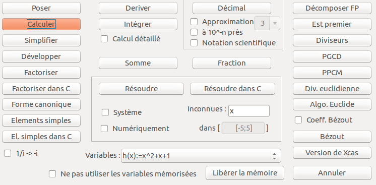

Pour mémoriser une variable, j'utilise le code :
Code : Tout sélectionner
unarchive("giac.sav");
Resultat:=(h(x):=x^2+2x+2);
Sortie:=fopen("giac.out");
fprint(Sortie,Unquoted,Resultat);
fclose(Sortie);
Sortie:=fopen("giac.var");
for j in VARS do
  print(eval(j,1),j,type(j));
  si type(j)==DOM_FUNC  et eval(j,1)!='Resultat' alors
     fprint(Sortie,Unquoted,"#");
     fprint(Sortie,Unquoted,eval(j,1));
  fsi;
od;
fprint(Sortie,Unquoted,"\n");
for j in VARS do
  si eval(j,1)!='Resultat' et eval(j,1)!='Sortie' et eval(j,1)!='j' alors
    print(eval(j,1),type(j));
       fprint(Sortie,Unquoted,"(x):=");
       fprint(Sortie,Unquoted,j[3]);
    sinon
       fprint(Sortie,Unquoted,"=");
       fprint(Sortie,Unquoted,j);
    fsi;
  fsi;
od;
fclose(Sortie);
J'obtiens comme giac.var :
#b#c#d#h
a=72
b(x):=tan(x)+x
c(x):=x*sin(x)
d(x):=x^2*cos(x)
h(x):=x^2+2*x+1
La première ligne contient les fonctions mémorisées, les suivantes la liste des variables et leurs valeurs.
Du coup, je peux dans une zone de liste de la boîte de dialogue faire apparaître la liste des variables (Voir image en pièce jointe).
