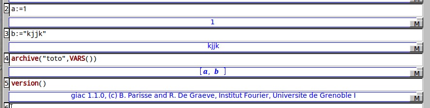

Archive fait planter xcas mais crée un fichier archive contenant seulement []
J'ai ensuite essayé de sauvegarder toutes les variables :

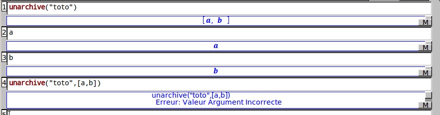

puis de les recharger dans une autre session xcas :
Est-ce un bug ou je n'ai pas compris le fonctionnement de archive ?

Ca a tout l'air d'etre encore un bug, par contre archive(nom_fichier)/unarchive(nom_fichier) sans 2eme argument fonctionne avec la toute derniere 1.1.1.

Bon en fait c'est plutot que archive avec 2eme argument ne fait pas ce que tu penses. Il evalue le 2eme argument et archive la valeur du 2eme argument, et non pas des couples variables, valeurs de variables, il faut donc utiliser la forme archive/unarchive sans 2eme argument.

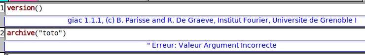

OK c'est bon avec archive(nom_fichier). Pour info, l'index ne signale pas cette syntaxe.

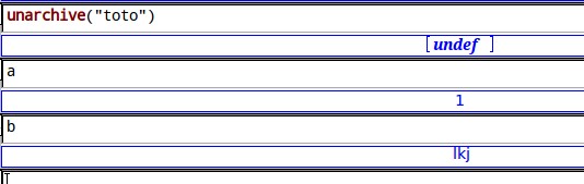

Il y a juste un problème d'affichage car xcas renvoie un message d'erreur mais le fichier est bien créé :
Ensuite le unarchive fonctionne bien :
