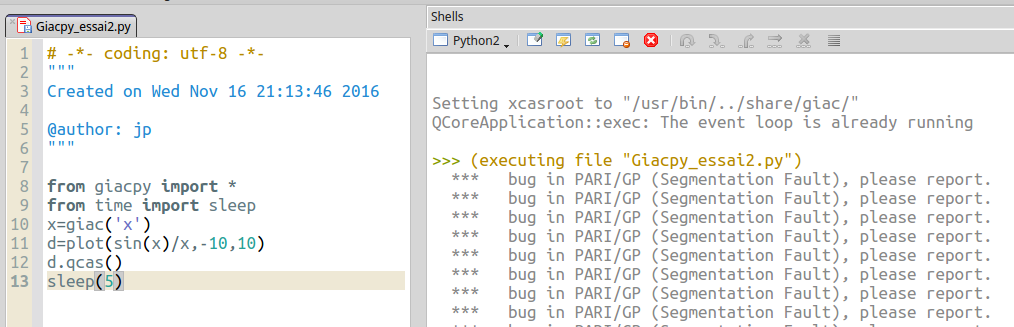

Par contre j'ai un souci avec pyzo (ide que je découvre). Dans un shell python2, j'obtiens ceci :
(j'ai mis un sleep pour avoir le temps de voir quelque chose). Une fenêtre qt s'ouvre bien avec une en-tête QCAS, mais elle est vide, et j'obtiens un message d'erreur dans le shell :
Pb Pyzo et qcas.png (115.61 Kio) Consulté 6730 fois
Avez-vous une idée de ce qui peut se passer ?
