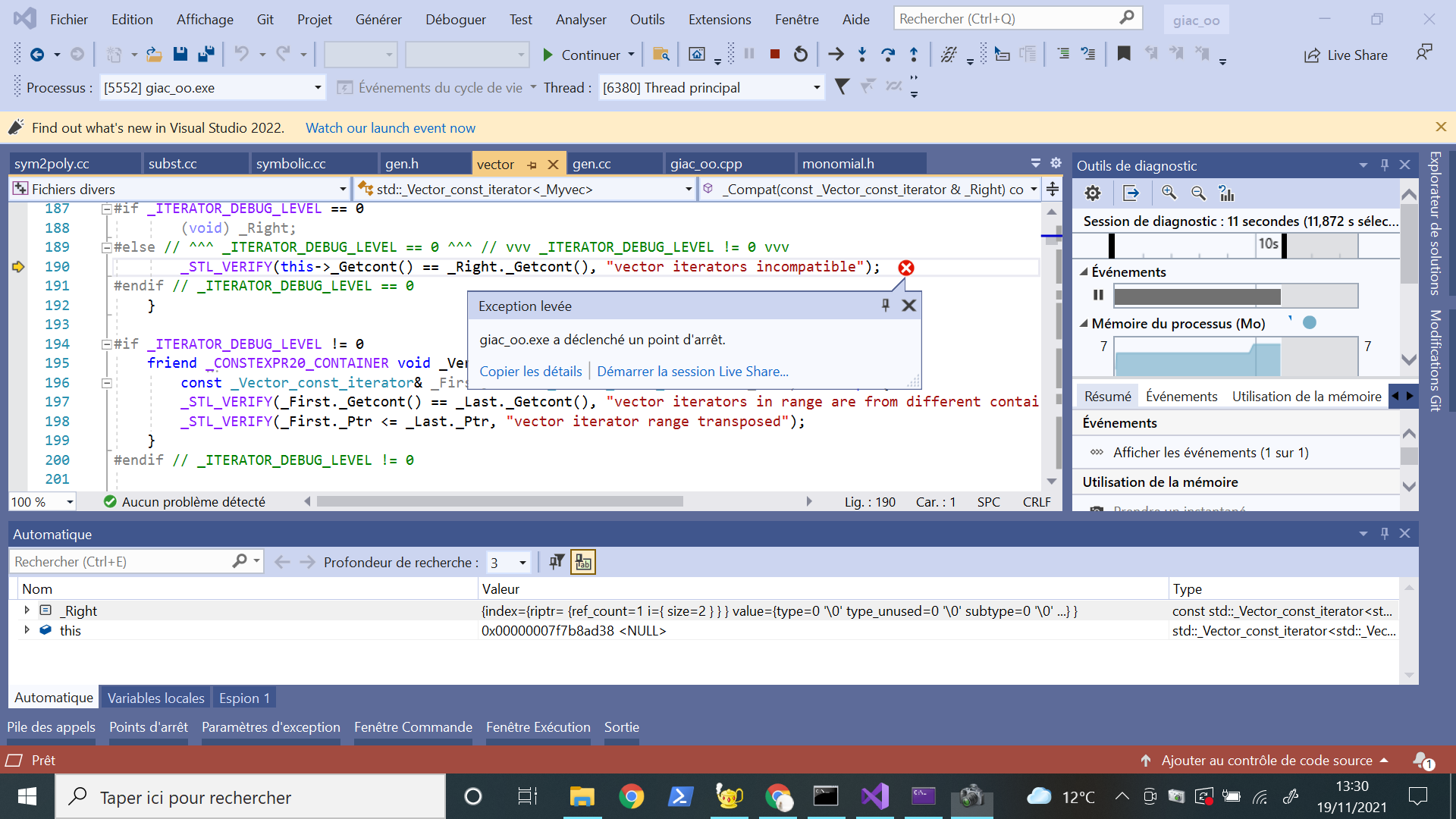

Voici ce bug que je peux reproduire facilement avec mon programme giac_oo.exe issu de giac_oo.cpp :
Si j'évalue une expression du genre : "1+1" ou "evalf(pi,30)", ça fonctionne bien.
Mais si j'évalue "simplifier(x+y)" j'obtiens une erreur venant du fichier MSVC\include\vector "Expression : vector iterators incompatible" (après débogage : exception levée dans le fichier monomial.h ligne 479 : if(new_coord.begin()==a) )

Ça bug sur l'expression "simplifier(x+y)".
Pour déboguer, lancer VS2019 et cliquer sur "ouvrir un projet ou une solution". Sélectionner le fichier giac_oo.exe puis clic droit et "déboguer", "démarrer une nouvelle instance"
taper simplifier(x+y) et cliquer sur recommencer après le plantage pour avoir accès à la pile des appels (accès au code source par clic-droit).

Ouhla, c'est pas simple a reproduire : je n'ai que tres peu de place sur ma VM windows, et surtout j'ai peur d'abimer ma config actuelle.
En plus le message d'erreur est aberrant, les 2 iterateurs sont evidemment compatibles.
Quels sont les flags de compilation de giac? Ce serait sans doute une bonne idee de partir des memes que ceux qui fontionnent avec HP.

giac_oo.lib(global.obj) : error LNK2001: symbole externe non résolu "struct giac::unary_function_ptr const * const giac::at_hex" (?at_hex@giac@@3QEBUunary_function_ptr@1@EB)
giac_oo.lib(global.obj) : error LNK2001: symbole externe non résolu "struct giac::unary_function_ptr const * const giac::at_igamma" (?at_igamma@giac@@3QEBUunary_function_ptr@1@EB)
giac_oo.lib(global.obj) : error LNK2001: symbole externe non résolu "struct giac::unary_function_ptr const * const giac::at_is_inside" (?at_is_inside@giac@@3QEBUunary_function_ptr@1@EB)
giac_oo.lib(global.obj) : error LNK2001: symbole externe non résolu "struct giac::unary_function_ptr const * const giac::at_regroup" (?at_regroup@giac@@3QEBUunary_function_ptr@1@EB)
giac_oo.lib(global.obj) : error LNK2001: symbole externe non résolu "struct giac::unary_function_ptr const * const giac::at_ugamma" (?at_ugamma@giac@@3QEBUunary_function_ptr@1@EB)
giac_oo.exe : fatal error LNK1120: 11 externes non résolus
avec ajout de
Code : Tout sélectionner
#define GIAC_VECTOR
compil giac_oo.lib failed :
cl.exe -DHAVE_CONFIG_H -DIN_GIAC /I. /I.. /I'C:\Program Files (x86)\Microsoft Visual Studio\2019\Community\VC\Tools\MSVC\14.29.30133\include' /EHsc /Zi /MDd /W3  /c misc.cc
Compilateur d'optimisation Microsoft (R) C/C++ version 19.29.30136 pour x64
Copyright (C) Microsoft Corporation. Tous droits réservés.
misc.cc
C:\cygwin64\home\Blandine\giac-1.7.0\src\config.h(29): warning C4005: '_DEBUG' : redéfinition de macro
misc.cc: note: voir la définition précédente de '_DEBUG'
C:\cygwin64\home\Blandine\giac-1.7.0\src\first.h(560): warning C4244: 'return' : conversion de 'double' en 'float', perte possible de données
C:\Program Files (x86)\Microsoft Visual Studio\2019\Community\VC\Tools\MSVC\14.29.30133\include\vector(1836): error C2977: 'std::vector' : nombre d'arguments modèle trop élevé
C:\Program Files (x86)\Microsoft Visual Studio\2019\Community\VC\Tools\MSVC\14.29.30133\include\vector(443): note: voir la déclaration de 'std::vector'
C:\Program Files (x86)\Microsoft Visual Studio\2019\Community\VC\Tools\MSVC\14.29.30133\include\vector(1845): error C2953: 'std::vector' : modèle de classe déjà défini
C:\Program Files (x86)\Microsoft Visual Studio\2019\Community\VC\Tools\MSVC\14.29.30133\include\vector(1845): note: voir la déclaration de 'std::vector'
C:\Program Files (x86)\Microsoft Visual Studio\2019\Community\VC\Tools\MSVC\14.29.30133\include\vector(3099): error C2953: 'std::vector' : modèle de classe déjà défini
C:\Program Files (x86)\Microsoft Visual Studio\2019\Community\VC\Tools\MSVC\14.29.30133\include\vector(2482): note: voir la déclaration de 'std::vector'
C:\Program Files (x86)\Microsoft Visual Studio\2019\Community\VC\Tools\MSVC\14.29.30133\include\vector(3103): error C3203: 'vector' : la classe modèle non spécialisée ne peut pas être utilisée comme argument modèle pour le paramètre modèle '_Kty' ; type réel attendu
C:\Program Files (x86)\Microsoft Visual Studio\2019\Community\VC\Tools\MSVC\14.29.30133\include\vector(3103): error C2908: spécialisation explicite ; 'std::hash<int>' a déjà été instancié
C:\Program Files (x86)\Microsoft Visual Studio\2019\Community\VC\Tools\MSVC\14.29.30133\include\vector(3102): error C3211: 'std::hash<int>' : une spécialisation explicite utilise une syntaxe de spécialisation partielle, utilisez le modèle <> à la place
C:\Program Files (x86)\Microsoft Visual Studio\2019\Community\VC\Tools\MSVC\14.29.30133\include\system_error(425): note: voir la déclaration de 'std::hash<int>'
C:\cygwin64\home\Blandine\giac-1.7.0\src\graphe.h(518): error C3203: 'vector' : la classe modèle non spécialisée ne peut pas être utilisée comme argument modèle pour le paramètre modèle '_Ty' ; type réel attendu
C:\cygwin64\home\Blandine\giac-1.7.0\src\graphe.h(618): error C3203: 'vector' : la classe modèle non spécialisée ne peut pas être utilisée comme argument modèle pour le paramètre modèle '_Ty' ; type réel attendu
C:\cygwin64\home\Blandine\giac-1.7.0\src\graphe.h(700): error C3203: 'vector' : la classe modèle non spécialisée ne peut pas être utilisée comme argument modèle pour le paramètre modèle '_Kty' ; type réel attendu
C:\cygwin64\home\Blandine\giac-1.7.0\src\graphe.h(700): error C3203: 'vector' : la classe modèle non spécialisée ne peut pas être utilisée comme argument modèle pour le paramètre modèle '_Ty' ; type réel attendu
C:\cygwin64\home\Blandine\giac-1.7.0\src\graphe.h(784): error C3203: 'vector' : la classe modèle non spécialisée ne peut pas être utilisée comme argument modèle pour le paramètre modèle '_Ty' ; type réel attendu
C:\cygwin64\home\Blandine\giac-1.7.0\src\graphe.h(1034): error C2535: 'void giac::graphe::set_subgraph(const giac::graphe::ivector &,int)' : fonction membre déjà définie ou déclarée
C:\cygwin64\home\Blandine\giac-1.7.0\src\graphe.h(1033): note: voir la déclaration de 'giac::graphe::set_subgraph'
C:\cygwin64\home\Blandine\giac-1.7.0\src\graphe.h(1029): error C2440: '<function-style-cast>' : impossible de convertir de 'int' en 'giac::graphe::ivector'
C:\cygwin64\home\Blandine\giac-1.7.0\src\graphe.h(1029): note: Aucun constructeur n'a pu prendre le type de source, ou la résolution de la surcharge du constructeur était ambiguë
C:\cygwin64\home\Blandine\giac-1.7.0\src\graphe.h(213): error C2662: 'size_t std::vector<_Tp>::size(void) const' : impossible de convertir un pointeur 'this' de 'const giac::graphe::ivector' en 'const std::vector<_Tp> &'
C:\cygwin64\home\Blandine\giac-1.7.0\src\graphe.h(213): note: Raison : impossible de convertir de 'const giac::graphe::ivector' en 'const std::vector<_Tp>'
C:\cygwin64\home\Blandine\giac-1.7.0\src\graphe.h(213): note: La conversion requiert un second constructeur ou opérateur de conversion défini par l'utilisateur
C:\cygwin64\home\Blandine\giac-1.7.0\src\vector.h(551): note: voir la déclaration de 'std::vector<_Tp>::size'
C:\cygwin64\home\Blandine\giac-1.7.0\src\graphe.h(218): error C2663: 'std::vector<_Tp>::begin' : 2 surcharges n'ont pas de conversion autorisée pour le pointeur 'this'
C:\cygwin64\home\Blandine\giac-1.7.0\src\graphe.h(218): error C2663: 'std::vector<_Tp>::end' : 2 surcharges n'ont pas de conversion autorisée pour le pointeur 'this'
C:\cygwin64\home\Blandine\giac-1.7.0\src\graphe.h(218): error C2672: 'std::binary_search' : fonction correspondante surchargée introuvable
C:\cygwin64\home\Blandine\giac-1.7.0\src\graphe.h(218): error C2780: 'bool std::binary_search(_FwdIt,_FwdIt,const _Ty &)' : 3 arguments attendus - 2 fournis
C:\Program Files (x86)\Microsoft Visual Studio\2019\Community\VC\Tools\MSVC\14.29.30133\include\algorithm(6416): note: voir la déclaration de 'std::binary_search'
C:\cygwin64\home\Blandine\giac-1.7.0\src\graphe.h(218): error C2780: 'bool std::binary_search(_FwdIt,_FwdIt,const _Ty &,_Pr)' : 4 arguments attendus - 2 fournis
C:\Program Files (x86)\Microsoft Visual Studio\2019\Community\VC\Tools\MSVC\14.29.30133\include\algorithm(6406): note: voir la déclaration de 'std::binary_search'
C:\cygwin64\home\Blandine\giac-1.7.0\src\graphe.h(245): error C2678: '[' binaire : aucun opérateur trouvé qui accepte un opérande de partie gauche de type 'giac::graphe::ivector' (ou il n'existe pas de conversion acceptable)
C:\cygwin64\home\Blandine\giac-1.7.0\src\vector.h(558): note: est peut-être 'const _Tp &std::vector<_Tp>::operator [](size_t) const'
C:\cygwin64\home\Blandine\giac-1.7.0\src\vector.h(555): note: ou       '_Tp &std::vector<_Tp>::operator [](size_t)'
C:\cygwin64\home\Blandine\giac-1.7.0\src\graphe.h(245): note: lors de la tentative de mise en correspondance de la liste des arguments '(giac::graphe::ivector, int)'
C:\cygwin64\home\Blandine\giac-1.7.0\src\graphe.h(255): error C2662: 'size_t std::vector<_Tp>::size(void) const' : impossible de convertir un pointeur 'this' de 'giac::graphe::ivector' en 'const std::vector<_Tp> &'
C:\cygwin64\home\Blandine\giac-1.7.0\src\graphe.h(255): note: Raison : impossible de convertir de 'giac::graphe::ivector' en 'const std::vector<_Tp>'
C:\cygwin64\home\Blandine\giac-1.7.0\src\graphe.h(255): note: La conversion requiert un second constructeur ou opérateur de conversion défini par l'utilisateur
C:\cygwin64\home\Blandine\giac-1.7.0\src\graphe.h(255): error C2662: 'void std::vector<_Tp>::resize(size_t,const _Tp &)' : impossible de convertir un pointeur 'this' de 'giac::graphe::ivector' en 'std::vector<_Tp> &'
C:\cygwin64\home\Blandine\giac-1.7.0\src\graphe.h(255): note: Raison : impossible de convertir de 'giac::graphe::ivector' en 'std::vector<_Tp>'
C:\cygwin64\home\Blandine\giac-1.7.0\src\vector.h(571): note: voir la déclaration de 'std::vector<_Tp>::resize'
C:\cygwin64\home\Blandine\giac-1.7.0\src\graphe.h(256): error C2660: 'std::vector<_Tp>::resize' : la fonction ne prend pas 1 arguments
C:\cygwin64\home\Blandine\giac-1.7.0\src\graphe.h(256): error C2663: 'std::vector<_Tp>::front' : 2 surcharges n'ont pas de conversion autorisée pour le pointeur 'this'
C:\cygwin64\home\Blandine\giac-1.7.0\src\graphe.h(257): error C2663: 'std::vector<_Tp>::back' : 2 surcharges n'ont pas de conversion autorisée pour le pointeur 'this'
C:\cygwin64\home\Blandine\giac-1.7.0\src\graphe.h(258): error C2663: 'std::vector<_Tp>::front' : 2 surcharges n'ont pas de conversion autorisée pour le pointeur 'this'
C:\cygwin64\home\Blandine\giac-1.7.0\src\graphe.h(520): warning C4244: 'return' : conversion de 'double' en 'int', perte possible de données
C:\cygwin64\home\Blandine\giac-1.7.0\src\graphe.h(526): error C2678: '[' binaire : aucun opérateur trouvé qui accepte un opérande de partie gauche de type 'giac::graphe::ivector' (ou il n'existe pas de conversion acceptable)
C:\cygwin64\home\Blandine\giac-1.7.0\src\graphe.h(526): note: lors de la tentative de mise en correspondance de la liste des arguments '(giac::graphe::ivector, int)'
C:\cygwin64\home\Blandine\giac-1.7.0\src\graphe.h(526): error C2660: 'giac::graphe::bucketsampler::update' : la fonction ne prend pas 1 arguments
C:\cygwin64\home\Blandine\giac-1.7.0\src\graphe.h(525): note: voir la déclaration de 'giac::graphe::bucketsampler::update'
C:\cygwin64\home\Blandine\giac-1.7.0\src\graphe.h(554): error C2512: 'std::vector' : aucun constructeur par défaut approprié disponible
C:\cygwin64\home\Blandine\giac-1.7.0\src\graphe.h(582): error C2512: 'std::vector' : aucun constructeur par défaut approprié disponible
C:\cygwin64\home\Blandine\giac-1.7.0\src\graphe.h(620): error C2678: '[' binaire : aucun opérateur trouvé qui accepte un opérande de partie gauche de type 'const giac::graphe::bitrow' (ou il n'existe pas de conversion acceptable)
C:\cygwin64\home\Blandine\giac-1.7.0\src\graphe.h(620): note: lors de la tentative de mise en correspondance de la liste des arguments '(const giac::graphe::bitrow, int)'
C:\cygwin64\home\Blandine\giac-1.7.0\src\graphe.h(621): error C2678: '[' binaire : aucun opérateur trouvé qui accepte un opérande de partie gauche de type 'const giac::graphe::bitmatrix' (ou il n'existe pas de conversion acceptable)
C:\cygwin64\home\Blandine\giac-1.7.0\src\graphe.h(621): note: lors de la tentative de mise en correspondance de la liste des arguments '(const giac::graphe::bitmatrix, int)'
C:\cygwin64\home\Blandine\giac-1.7.0\src\graphe.h(622): error C2678: '[' binaire : aucun opérateur trouvé qui accepte un opérande de partie gauche de type 'giac::graphe::bitmatrix' (ou il n'existe pas de conversion acceptable)
C:\cygwin64\home\Blandine\giac-1.7.0\src\graphe.h(622): note: lors de la tentative de mise en correspondance de la liste des arguments '(giac::graphe::bitmatrix, int)'
C:\cygwin64\home\Blandine\giac-1.7.0\src\graphe.h(627): error C2662: 'void std::vector<_Tp>::push_back(const _Tp &)' : impossible de convertir un pointeur 'this' de 'giac::graphe::ipairs' en 'std::vector<_Tp> &'
C:\cygwin64\home\Blandine\giac-1.7.0\src\graphe.h(627): note: Raison : impossible de convertir de 'giac::graphe::ipairs' en 'std::vector<_Tp>'
C:\cygwin64\home\Blandine\giac-1.7.0\src\graphe.h(627): note: La conversion requiert un second constructeur ou opérateur de conversion défini par l'utilisateur
C:\cygwin64\home\Blandine\giac-1.7.0\src\vector.h(559): note: voir la déclaration de 'std::vector<_Tp>::push_back'
C:\cygwin64\home\Blandine\giac-1.7.0\src\graphe.h(628): error C2664: 'void std::stack<int,std::deque<int,std::allocator<int>>>::push(const int &)' : impossible de convertir l'argument 1 de 'giac::graphe::ipairs' en 'const int &'
C:\cygwin64\home\Blandine\giac-1.7.0\src\graphe.h(628): note: Raison : impossible de convertir de 'giac::graphe::ipairs' en 'const int'
C:\cygwin64\home\Blandine\giac-1.7.0\src\graphe.h(628): note: Aucun opérateur de conversion définie par l'utilisateur disponible qui puisse effectuer cette conversion, ou l'opérateur ne peut pas être appelé
C:\Program Files (x86)\Microsoft Visual Studio\2019\Community\VC\Tools\MSVC\14.29.30133\include\stack(76): note: voir la déclaration de 'std::stack<int,std::deque<int,std::allocator<int>>>::push'
C:\cygwin64\home\Blandine\giac-1.7.0\src\graphe.h(628): error C2662: 'void std::vector<_Tp>::clear(void)' : impossible de convertir un pointeur 'this' de 'giac::graphe::ipairs' en 'std::vector<_Tp> &'
C:\cygwin64\home\Blandine\giac-1.7.0\src\graphe.h(628): note: Raison : impossible de convertir de 'giac::graphe::ipairs' en 'std::vector<_Tp>'
C:\cygwin64\home\Blandine\giac-1.7.0\src\graphe.h(628): note: La conversion requiert un second constructeur ou opérateur de conversion défini par l'utilisateur
C:\cygwin64\home\Blandine\giac-1.7.0\src\vector.h(568): note: voir la déclaration de 'std::vector<_Tp>::clear'
C:\cygwin64\home\Blandine\giac-1.7.0\src\graphe.h(634): error C2678: '[' binaire : aucun opérateur trouvé qui accepte un opérande de partie gauche de type 'const giac::graphe::ivectors' (ou il n'existe pas de conversion acceptable)
C:\cygwin64\home\Blandine\giac-1.7.0\src\graphe.h(634): note: lors de la tentative de mise en correspondance de la liste des arguments '(const giac::graphe::ivectors, int)'
C:\cygwin64\home\Blandine\giac-1.7.0\src\graphe.h(647): error C2662: 'size_t std::vector<_Tp>::size(void) const' : impossible de convertir un pointeur 'this' de 'const giac::graphe::ivector' en 'const std::vector<_Tp> &'
C:\cygwin64\home\Blandine\giac-1.7.0\src\graphe.h(647): note: Raison : impossible de convertir de 'const giac::graphe::ivector' en 'const std::vector<_Tp>'
C:\cygwin64\home\Blandine\giac-1.7.0\src\graphe.h(647): note: La conversion requiert un second constructeur ou opérateur de conversion défini par l'utilisateur
C:\cygwin64\home\Blandine\giac-1.7.0\src\graphe.h(665): error C2663: 'std::vector<_Tp>::begin' : 2 surcharges n'ont pas de conversion autorisée pour le pointeur 'this'
C:\cygwin64\home\Blandine\giac-1.7.0\src\graphe.h(665): error C2663: 'std::vector<_Tp>::end' : 2 surcharges n'ont pas de conversion autorisée pour le pointeur 'this'
C:\cygwin64\home\Blandine\giac-1.7.0\src\graphe.h(668): error C2663: 'std::vector<_Tp>::begin' : 2 surcharges n'ont pas de conversion autorisée pour le pointeur 'this'
C:\cygwin64\home\Blandine\giac-1.7.0\src\graphe.h(668): error C2663: 'std::vector<_Tp>::end' : 2 surcharges n'ont pas de conversion autorisée pour le pointeur 'this'
C:\cygwin64\home\Blandine\giac-1.7.0\src\graphe.h(671): error C2662: 'size_t std::vector<_Tp>::size(void) const' : impossible de convertir un pointeur 'this' de 'const giac::graphe::ivector' en 'const std::vector<_Tp> &'
C:\cygwin64\home\Blandine\giac-1.7.0\src\graphe.h(671): note: Raison : impossible de convertir de 'const giac::graphe::ivector' en 'const std::vector<_Tp>'
C:\cygwin64\home\Blandine\giac-1.7.0\src\graphe.h(671): note: La conversion requiert un second constructeur ou opérateur de conversion défini par l'utilisateur
C:\cygwin64\home\Blandine\giac-1.7.0\src\graphe.h(795): error C2678: '[' binaire : aucun opérateur trouvé qui accepte un opérande de partie gauche de type 'std::vector' (ou il n'existe pas de conversion acceptable)
C:\cygwin64\home\Blandine\giac-1.7.0\src\graphe.h(795): note: lors de la tentative de mise en correspondance de la liste des arguments '(std::vector, int)'
C:\cygwin64\home\Blandine\giac-1.7.0\src\graphe.h(810): error C2514: 'std::vector' : le modèle de classe ne peut pas être construit
C:\cygwin64\home\Blandine\giac-1.7.0\src\graphe.h(810): error C2663: 'std::vector<_Tp>::back' : 2 surcharges n'ont pas de conversion autorisée pour le pointeur 'this'
C:\cygwin64\home\Blandine\giac-1.7.0\src\graphe.h(810): error C2440: 'return' : impossible de convertir de 'giac::graphe::point' en 'std::vector'
C:\cygwin64\home\Blandine\giac-1.7.0\src\graphe.h(810): note: Impossible de copier la construction class 'std::vector', car les constructeurs de copie sont ambigus ou aucun constructeur de copie n'est disponible
C:\cygwin64\home\Blandine\giac-1.7.0\src\graphe.h(811): error C2514: 'std::vector' : le modèle de classe ne peut pas être construit
C:\cygwin64\home\Blandine\giac-1.7.0\src\graphe.h(811): error C2678: '[' binaire : aucun opérateur trouvé qui accepte un opérande de partie gauche de type 'giac::graphe::point' (ou il n'existe pas de conversion acceptable)
C:\cygwin64\home\Blandine\giac-1.7.0\src\graphe.h(811): note: lors de la tentative de mise en correspondance de la liste des arguments '(giac::graphe::point, int)'
C:\cygwin64\home\Blandine\giac-1.7.0\src\graphe.h(811): error C2663: 'std::vector<_Tp>::back' : 2 surcharges n'ont pas de conversion autorisée pour le pointeur 'this'
C:\cygwin64\home\Blandine\giac-1.7.0\src\graphe.h(811): error C2440: 'return' : impossible de convertir de 'giac::graphe::point' en 'std::vector'
C:\cygwin64\home\Blandine\giac-1.7.0\src\graphe.h(811): note: Impossible de copier la construction class 'std::vector', car les constructeurs de copie sont ambigus ou aucun constructeur de copie n'est disponible
C:\cygwin64\home\Blandine\giac-1.7.0\src\graphe.h(958): error C2662: 'bool std::vector<_Tp>::empty(void) const' : impossible de convertir un pointeur 'this' de 'std::vector' en 'const std::vector<_Tp> &'
C:\cygwin64\home\Blandine\giac-1.7.0\src\graphe.h(958): note: Raison : impossible de convertir de 'std::vector' en 'const std::vector<_Tp>'
C:\cygwin64\home\Blandine\giac-1.7.0\src\graphe.h(958): note: La conversion requiert un second constructeur ou opérateur de conversion défini par l'utilisateur
C:\cygwin64\home\Blandine\giac-1.7.0\src\vector.h(569): note: voir la déclaration de 'std::vector<_Tp>::empty'
C:\cygwin64\home\Blandine\giac-1.7.0\src\graphe.h(958): error C2662: 'void std::vector<_Tp>::reserve(size_t)' : impossible de convertir un pointeur 'this' de 'std::vector' en 'std::vector<_Tp> &'
C:\cygwin64\home\Blandine\giac-1.7.0\src\graphe.h(958): note: Raison : impossible de convertir de 'std::vector' en 'std::vector<_Tp>'
C:\cygwin64\home\Blandine\giac-1.7.0\src\vector.h(570): note: voir la déclaration de 'std::vector<_Tp>::reserve'
C:\cygwin64\home\Blandine\giac-1.7.0\src\graphe.h(967): error C2662: 'void std::vector<_Tp>::clear(void)' : impossible de convertir un pointeur 'this' de 'giac::graphe::ivectors' en 'std::vector<_Tp> &'
C:\cygwin64\home\Blandine\giac-1.7.0\src\graphe.h(967): note: Raison : impossible de convertir de 'giac::graphe::ivectors' en 'std::vector<_Tp>'
C:\cygwin64\home\Blandine\giac-1.7.0\src\graphe.h(967): note: La conversion requiert un second constructeur ou opérateur de conversion défini par l'utilisateur
C:\cygwin64\home\Blandine\giac-1.7.0\src\graphe.h(977): error C2663: 'std::vector<_Tp>::begin' : 2 surcharges n'ont pas de conversion autorisée pour le pointeur 'this'
C:\cygwin64\home\Blandine\giac-1.7.0\src\graphe.h(977): error C2663: 'std::vector<_Tp>::end' : 2 surcharges n'ont pas de conversion autorisée pour le pointeur 'this'
C:\cygwin64\home\Blandine\giac-1.7.0\src\graphe.h(977): error C2512: 'std::vector' : aucun constructeur par défaut approprié disponible
C:\cygwin64\home\Blandine\giac-1.7.0\src\graphe.h(977): note: Aucun constructeur n'a pu prendre le type de source, ou la résolution de la surcharge du constructeur était ambiguë
C:\cygwin64\home\Blandine\giac-1.7.0\src\graphe.h(982): error C2662: 'void std::vector<_Tp>::clear(void)' : impossible de convertir un pointeur 'this' de 'giac::graphe::ivector' en 'std::vector<_Tp> &'
C:\cygwin64\home\Blandine\giac-1.7.0\src\graphe.h(982): note: Raison : impossible de convertir de 'giac::graphe::ivector' en 'std::vector<_Tp>'
C:\cygwin64\home\Blandine\giac-1.7.0\src\graphe.h(982): note: La conversion requiert un second constructeur ou opérateur de conversion défini par l'utilisateur

J'avais déjà fait un débogage simple dans l'IDE sur l'exécutable. Voilà le fichier vector qui renvoie l'erreur (fichier MSVC) :
Screen Shot 11-19-21 at 01.31 PM.PNG (253.88 Kio) Consulté 33760 fois
et j'avais identifié la pile des appels et le dernier fichier giac de la pile :
Screen Shot 11-19-21 at 01.36 PM.PNG (263.24 Kio) Consulté 33760 fois
Je vais essayer de faire ce week-end un programme minimal qui provoque l'erreur, compilé directement dans l'IDE sans faire appel à la librairie.
Il faut que j'y travaille car je découvre MSVC...

Au vu du screenshot, je pense qu'on peut resoudre ce probleme en ajoutant le flag de compilation
#define _ITERATOR_DEBUG_LEVEL 0
cdeval
Messages : 192
Inscription : mer. juin 03, 2009 4:28 pm
Re: Extension LibreOffice : bug de Giac compilé avec MSVC19
Message par cdeval » dim. nov. 21, 2021 9:47 pm
parisse a écrit :
sam. nov. 20, 2021 6:46 am
Bien vu !
Le compilateur MS donne par défaut la valeur 2 à ce Flag en mode Debug, il faut donc le forcer à 0.
Même si ça reste curieux pour moi que selon le niveau de debug, une erreur disparaisse, je n'ai plus de plantage et giac tourne en mode x64 :P :
