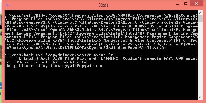

Je viens de mettre à jour mon système de windows 8 à windows 8.1. Plantage quand j'essaie d'enregistrer mon fichier.
Au démarrage, j'ai cet écran là:
Est-ce grave docteur?
Merci par avance,
Evariste

En googlant le message d'erreur, il semblerait que la version de cygwin (qu'utilise Xcas) est trop ancienne (bug corrigé il y a 2 ans).
cf
http://cygwin.com/ml/cygwin/2011-10/msg00282.html
http://code.google.com/p/chromium/issue ... ?id=274655

J'ai donc tenté de mettre à jour ma version de cygwin. Je tombe sur une liste de packages impressionnante et je ne sais même pas lesquels prendre pour que XCAS fonctionne.
Je ne sais pas non plus quel fichier modifier dans XCAS pour tenir compte d'une éventuelle mise à jour.
Bref je suis dans la panade complète avec windows 8.1

Ce n'est pas de votre coté que vous pouvez faire quelque chose. Il faut que de mon coté je mette à jour cygwin apparamment. J'essaierai la semaine prochaine.

Je ne vous promet rien pour la semaine prochaine, mettre à jour cygwin sur ma machine devrait être assez rapide, mais après je ne sais pas s'il y aura des librairies à recompiler avant de compiler xcas.

Au demeurant, en cliquant sur xcas.exe directement sur mon ordi, cela semble fonctionner, notamment on peut enregistrer sans problème (alors qu'avant, j'étais sorti illico du programme si je voulais enregistrer).
Peut-être que les modifications ne sont pas si lourdes que cela.

Bon, la mise a jour de cygwin semble s'etre tres bien passee sur mon ordi. Il ne reste plus qu'a tester!
http://www-fourier.ujf-grenoble.fr/~par ... asunst.exe

Pour moi, avec windows 8-1, cela marche parfaitement. Ouf!
Merci infiniment de votre grande rapidité.
