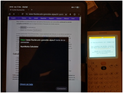

Une Numworks verrouillée peut être déverrouillée par une ou deux méthodes :
Si votre calculatrice est déverrouillée (par exemple en suivant le mode d’emploi de la section 3.1), passez à la section 3.3. Si vous hésitez, lisez la section suivante 2.3. Si vous ne souhaitez pas ouvrir votre calculatrice pour la déverrouiller, passez à la section 4.1.

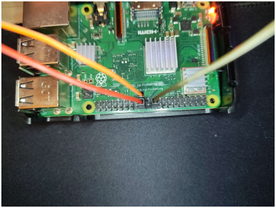

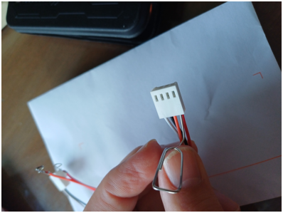

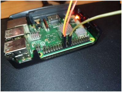

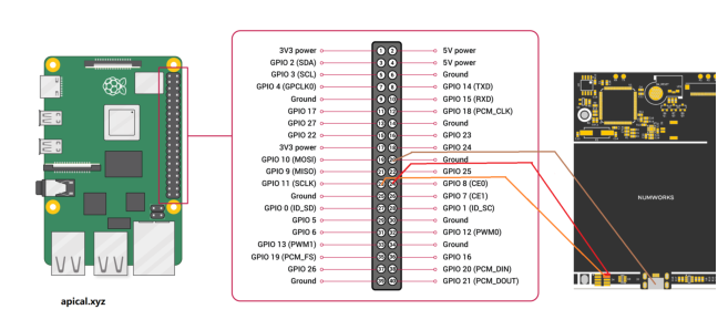

Matériel : il faut un PC sous Linux, un ST-Link ou un Raspberry Pi, 3 (ou parfois 4) fils Dupont male-femelle, un tournevis torx, un trombone, une enveloppe, cf. la section 3.1.2 pour plus de détails.

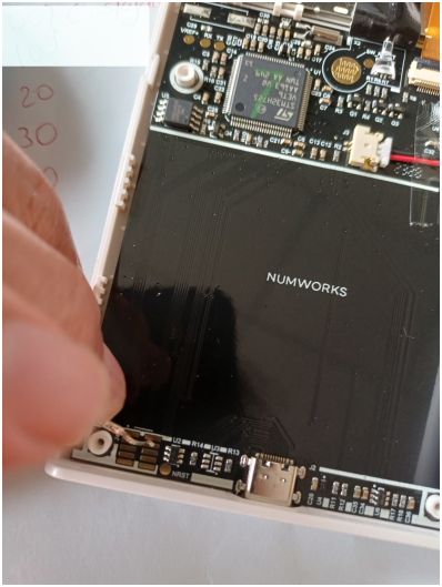

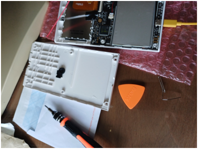

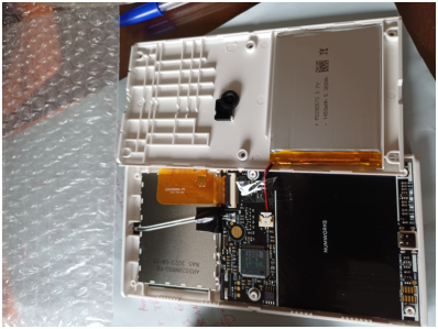

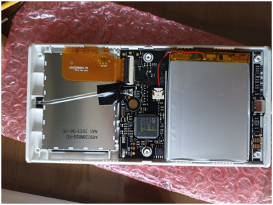

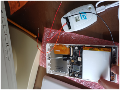

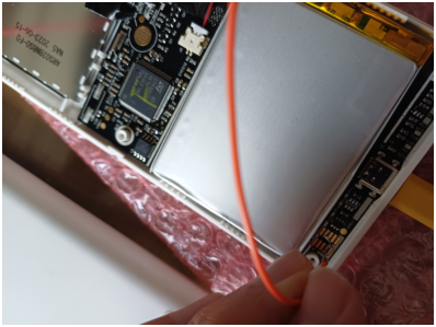

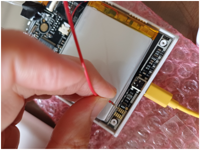

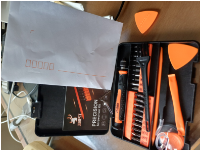

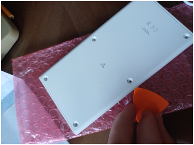

    Ouvrez la calculatrice : retournez la calculatrice, enlevez les patins antidérapants puis dévissez avec le tournevis torx T6, déclipsez-là sur le coté gauche, faites pivoter la face du dessus (qui est l’arrière de la calculatrice en position normale) de presque un quart de tour, décalez la partie verticale un peu vers la gauche, faites pivoter d’un autre quart de tour. Plus de détails à la section 3.1.9.

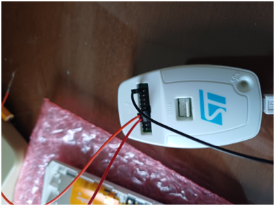

  9. Sur le PC, branchez le ST-Link (si vous utilisez une VM Linux n’oubliez pas de basculer la connexion du ST-Link vers la VM), changez de répertoire cd ../unlock, et lancez le script sudo ./unlock110.sh >& log ou sudo ./unlock115.sh >& log ou sudo ./unlock120.sh >& log. Faites reset ou reset+6 sur la calculatrice. Mettez en place les connexions entre le ST-Link et la calculatrice (cf. la fin de la section 3.1.9). La led du ST-Link doit passer au vert par intermittence. Plus de détails à la section 3.1.10
  10. Enlevez les connexions ST-Link/calculatrice. Faites reset sur la calculatrice, la led devrait s’allumer en rouge. Branchez la calculatrice sur l’USB, vous devriez voir apparaitre le bootloader ST avec la commande sudo dmesg. Transférez le bootloader patché avec

Pour déverrouiller une Numworks, voici ci-dessous le matériel que j’utilise. Un même matériel peut bien sur servir pour déverrouiller plusieurs calculatrices, par exemple toutes celles des élèves intéressés d’une même classe. Un enseignant ou un lycée peut ainsi en acheter un ou deux exemplaires, ramenant le cout du déverrouillage à moins de 1 euro par calculatrice. Il faut donc :

3.1.9  Ouverture de la calculatrice
  1. Avant d’ouvrir la calculatrice, faire reset+6 sur la calculatrice et installez le noyau modifié depuis le site webdfu de tiplanet ou avec la commande
    dfu-util -i 0 -a 0 -s 0x90000000 -D epsilonkernel_patched.bin
    Comme cela au premier boot avec la calculatrice déverrouillée, vous ne risquez pas de lancer un noyau qui reflashe le bootloader et reverrouille la calculatrice.
  2. Notez que si vous avez une N0120 achetée en 2022, le déverrouillage matériel est potentiellement plus difficile à réaliser (il faut faire un “connect under reset”). Pour le savoir, aller dans Paramètres, A propos, version du logiciel, appuyer 4 fois sur OK, s’il apparait 67E9399C vous êtes probablement concerné. Profitez de la manipulation pour prendre note du numéro de PCB, affiché après le 2ème OK, par exemple 4.19 pour pouvoir éventuellement le reporter dans le bootloader patché.
  3. Retourner la calculatrice, enlever les 6 petits patins ronds anti-dérapant blancs, en vous aidant d’un des petits triangles orange OPENER si vous en avez. Les vis doivent devenir apparentes, dévissez-les avec le tournevis torx t6. Mettez dans l’enveloppe les patins et les vis pour ne pas les perdre :
  4. Placez un des triangles oranges OPENER au milieu de la partie gauche de la calculatrice comme ci-dessus pour vous aider à déclipser la calculatrice. Commencez par déclipser entièrement à gauche (orientation gauche par rapport au mot RESET écrit à l’endroit). Puis faites doucement une rotation de la partie supérieure gauche de la calculatrice (on fait donc tourner la face arrière de la calculatrice en utilisation normale, par rapport à un axe de rotation situé à droite de la calculatrice ouverte), pour vous assurer de ne pas arracher le cable de la batterie. Lorsque vous avez tourné à angle droit la partie supérieure de la calculatrice, décalez la légèrement vers la gauche et continuez jusqu’à ouverture complète. Sur une de mes N0120, il n’y avait pas de soucis, car la batterie était du même coté que toute l’électronique (dans la partie inférieure), mais sur toutes les autres calculatrices que j’ai ouvertes, la batterie était de l’autre côté, il faut faire attention
    Vous pouvez aussi mettre de coté le bouton reset et le morceau noir qui a la forme d’un petit disque accolé à un rectangle pour ne pas les perdre. En les remettant, prenez garde à bien les replacer (il y a deux petits reliefs blancs pour les maintenir).
  5. Optionnel : notez le numéro du PCB en bas à droite (à droite du contenant de la vis inférieure droite, ce numéro est écrit tourné d’un angle droit). Ce numéro peut servir pour remplir les octets 0x807fa00 et 0x807fa01 de la flash interne, par exemple si votre PCB est 4.15, on fait le calcul suivant avec une calculatrice permettant d’afficher le résultat en hexadécimal, par exemple dans KhICAS:
    16=>=>
    0xffff-415
    le résultat est ici 0xfe60, on édite alors
    hexedit bootloader_patched.bin
    Entrée puis on tape 7fa00, entrée et on entre 60 fe, on voit alors
    0007FA00   60 FE FF FF  FF FF FF FF  FF FF FF FF  FF FF FF FF  `...............
    ---  epsilon120internal       --0x7FA00/0x80000--100 %--------------------------
    on tape Ctrl-X pour quitter puis Y pour sauvegarder.
Connexions ST-Link ou Raspberry Pi 3 :
  1. Il faut positionner les 3 cables SWIO SWCLK GND selon le schéma de votre ST-Link, chez moi cela donne
    la terre GND en noir est sur la rangée du haut du STLink sur la broche complètement à droite, et sur la terre du "shield" connecteur USB de la calculatrice. Au moment du déverrouillage, je maintiens le cable sur l’USB avec l’auriculaire de la main droite. Les broches SWDIO et SWCLK sont chez moi sur la rangée du bas du stlink respectivement les broches 4 et 5 en partant de la gauche de la rangée basse.
  2. Le cable (en rouge ici) SWDIO se connecte sur le connecteur en haut à droite du cortex debug, le cable (orange ici) SWCLK juste en-dessous (j’ai choisi les couleurs pour être compatible avec la photo de ce post de tiplanet pour les N0110). Sur une N0110/N0115, c’est assez semblable. En général l’orientation du Cortex Debug est définie par le petit point blanc au-dessus à gauche qui marque la colonne des broches impaires du Cortex Debug (voir la liste ci-dessous).
    Pour éviter toute erreur, je remets une photo où on voit mieux le branchement du cable SWCLK (orange)
    Lors du déverrouillage je maintiens le cable rouge entre le pouce et l’index de la main droite (le cable noir est maintenu sur le shield USB avec l’auriculaire de la main droite), et l’orange avec la main gauche.
    Si vous êtes deux, ce sera plus facile de maintenir les contacts!
    Ci-dessous le schéma de cablage des broches du Cortex Debug, les numéros impairs sont en-dessous du point blanc, les pairs sur l’autre colonne
    Broche Signal Fonction

  3. Voici des photos et le schéma de cablage pour Raspberry Pi 3 (crédits : Yannis)

  8. Vous pouvez maintenant transférer le bootloader modifié bootloader_patched.bin en flash interne depuis le site webdfu de tiplanet ou avec la commande
    dfu-util -i 0 -a 0 -s 0x80000000 -D bootloader_patched.bin
    Attention ne vous trompez pas, utilisez le bootloader modifié, pas l’original!!!
    N.B., pour les N0110 (et peut-être aussi les N0115), vous pouvez utiliser le fichier bootloader d’Upsilon.
    Si vous observez une erreur à cette étape, cela signifie que les contacts n’ont pas été stable assez longtemps, les options bytes ont été modifiés, mais pas la commande de déverrouillage RDP1 vers RDP0, il faut alors recommencer l’étape 5 ou bien lancer le logiciel STM32 Cube Programmer, se connecter en USB et enlever la protection.
  9. Vous pouvez vérifier la flash interne,
    • sur les N0120, taper ./getn120internal ou
      dfu-util -i 0 -a 0 -s 0x8000000:0x80000:force -U epsilon120internal
      cela doit être identique à bootloader_patched.bin
      diff -q epsilon120internal bootloader_patched.bin
    • Sur les N0110/N0115, taper ./getn110internal ou
      dfu-util -i 0 -a 0 -s 0x8000000:0x10000:force -U epsilon110internal
      diff -q epsilon110internal bootloader_patched.bin
  10. Sur les N0115 et N0120, il reste à remettre le boot sur la flash interne (c’est inutile sur N0110 ou reset et reset+6 permettent de booter sur flash interne ou sur le bootloader ST).
    Si vous êtes confiants, le plus simple est d’utiliser le fait que lancer le bootloader de Numworks va remettre le boot sur la flash interne, il suffit d’exécuter le script reboot.sh qui contient la commande
    dfu-util -a 0 -s 0x8000000:leave
    Si vous préférez tout bien controler avant de booter
    • Pour les n0120
      ./sendoption120normal
      Vous pouvez vérifier avec
      ./getoptionbytes120 && hexedit optionbytes120
      à l’offset 0x28 (qui correspond au régistre 0x52002044, il y a un décalage de 0x1c sur les offsets), vous devriez voir 00 08 00 08.
    • Pour les n0115 (testé sur n0110), tapez simplement depuis le répertoire boot
      ./sendoption110normal
      ./getoptionbytes110 && hexedit optionbytes110
      à l’offset 10 on doit voir
      00000010 80 00 7F FF 80 00 7F FF 40 00 BF FF 40 00 BF FF
  11. Si tout s’est bien passé, au prochain reset vous redémarrez sur Epsilon, mais vous pourrez modifier librement le noyau et l’userland, il n’y a plus de vérification de la signature de Numworks.
  12. Si vous utilisez un bootloader patché automatiquement, à chaque reset, il faut appuyer deux fois sur la touche noire d’alimentation pour activer l’affichage. Si la calculatrice est connectée, il faut la débrancher ou appuyer sur la touche Back avant d’appuyer deux fois sur la touche noire.
  13. Si la calculatrice ne redémarre pas normalement (par exemple reboote en boucle avec un bref flash écran), ne paniquez pas, il y a surement un moyen de la débloquer.
    • Faites reset+6 pour passer en mode rescue et reflashez un kernel patché et un userland de la même version. Si cela ne fonctionne toujours pas, flashez un pseudo-kernel de lancement du bootloader ST comme expliqué en fin de section 3.1.4. Si vous ne voyez pas le bootloader ST, c’est probablement parce que le bootloader de Numworks n’a pas été patché, recommencez l’opération de déverrouillage matériel.
    • Si vous avez patché le bootloader à la main, essayez de faire reset+1.
      Si la led rouge s’allume avec écran noir et que ST Micro apparait dans les devices USB, cela signifie que le bootloader patché est bien installé mais que le kernel patché/userland ne se lance pas correctement. Si reset+1 n’a aucun effet, c’est que le bootloader n’a pas été patché, recommencez l’opération de déverrouillage matériel.
  14. Sur les N0120 et N0115, il faudra faire reset+6 pour flasher les slots (comme avant), reset+1 pour ouvrir le bootloader ST (si vous voulez modifier le bootloader ou les options bytes). Sur les N0110, le bootloader d’Upsilon affiche un menu permettant de flasher les slots ou de lancer le bootloader ST.
    Vous pouvez refermer la calculatrice et à vous la liberté! Vous pouvez installer χ\chiCAS depuis la page Numworks du site de Xcas.

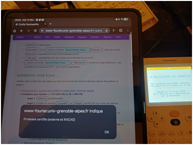

3.5  Certification des calculatrices non verrouillées en examen.
Contrairement à certaines rumeurs, utiliser des logiciels à source ouvert non installés par le constructeur sur sa calculatrice n’est pas synonyme de fraude, dès l’instant où ce logiciel respecte la réglementation en vigueur, qui à ce jour est ici, complétée par le cahier des charges. C’est d’ailleurs le cas de KhiCAS sur des calculatrices graphiques d’autres marques.
De plus ici, il est possible de vérifier qu’une calculatrice non verrouillée fait tourner un firmware et une version de χ\chiCAS n’ont pas été modifiés et sont conformes à la réglementation française du mode examen depuis la page Numworks du site de Xcas. Le test peut se faire en moins de 30 secondes en connectant un ordinateur (avec le cable fourni avec la calculatrice) ou une tablette ou un smartphone avec la calculatrice (avec un cable USB-C vers cable USB-C ou USB-micro qu’on peut se procurer pour un prix entre 5 et 10 euros).
Le code de la page web extrait la flash externe de la calculatrice et compare la signature sha256 du firmware transmis et de l’application χ\chiCAS avec une base de données d’installations conformes. Me contacter pour plus d’informations.
